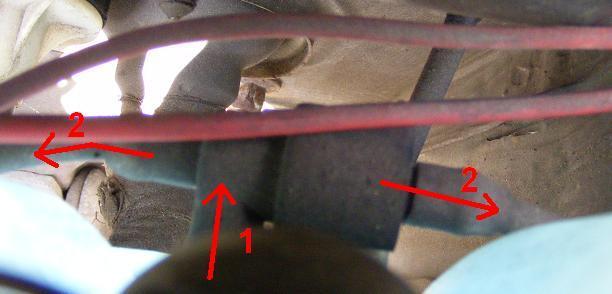

schlauch am Wasserbehälter scheint doch einfacher, hab mal geschaut bei mir, gugge Bild...
1 = "Ausgang" aus dem Wasserbehälter, 2= Zulauf zu den Düsen. Musst nur rausfinden welcher der richtige is
Abziehen, Stopfen drauf, fertig....

joa. Oder, vom Wischwasser-Behälter den Schlauch abziehen, und nen Blindstopfen drauf... wenns nur ums Wasser geht...
