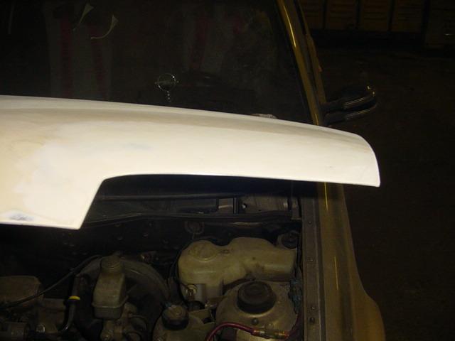

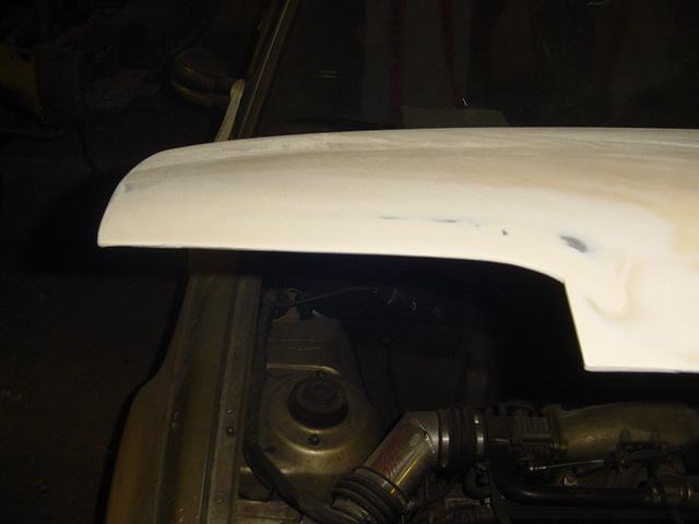

    habe mich leider die letzten tage nur dem fein spachteln der
    haubenverlängerung widmen können...
    die verlängerung hab ich aus ner 1,6er haube großzügig ausgeschnitten und sorgfälltig angepaßt,nachdem ich vorsichtig die hintere doppelwand entfernt hatte(welche übrigens wie ich feststellte ne schwachstelle von GM ist was hohlraumschutz vor rost angeht angeht)...
    habe hier mal 2pics aus der nähe gemacht:
    und einmal seitlich :D

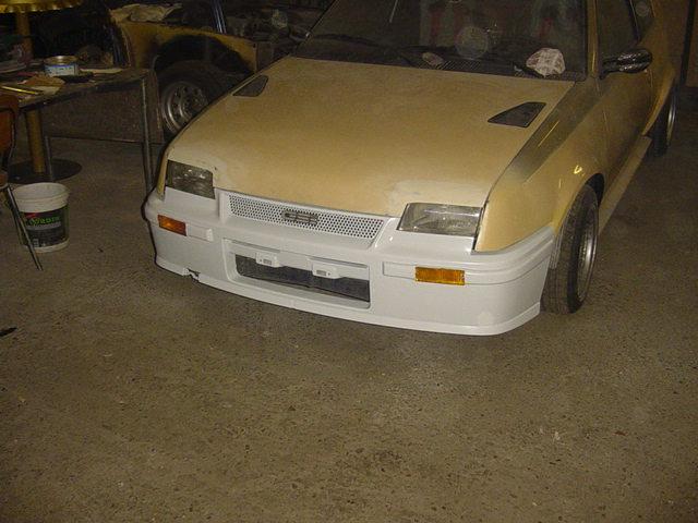

    hier seht ihr wie ich die blechefür die haube angepasst hab:
    so schauts geschweißt&grob gespachtelt aus:
    und einmal mit schürze :D :
    jetzt kommen nur die ecken und somit die spaltmaße zur schürze und scheini dran....
