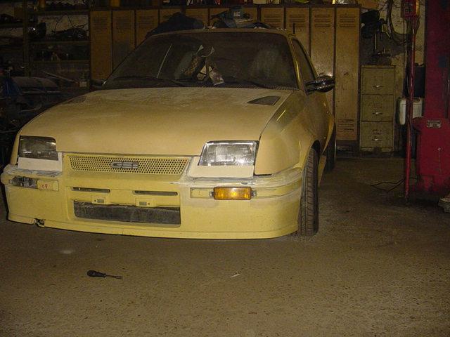

also bei dem pic im licht könnt ihr wieder meckern ....
hier seht ihr mal wie es leuchten tut ![]()
und hier hoff ich sieht man wie der blinker ansich rüberkommt

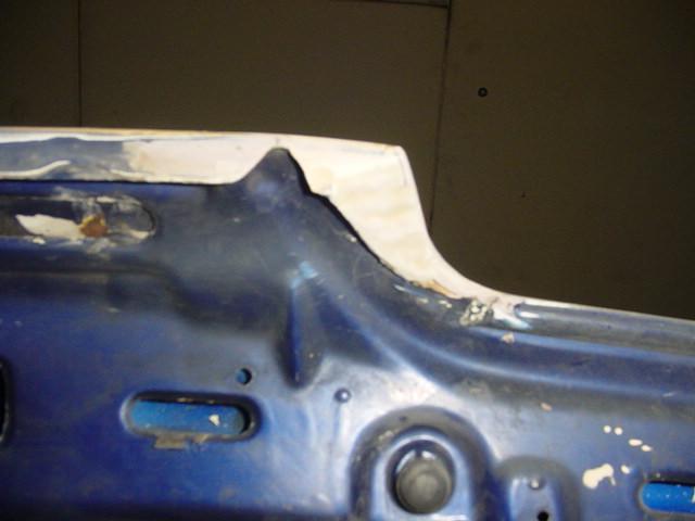

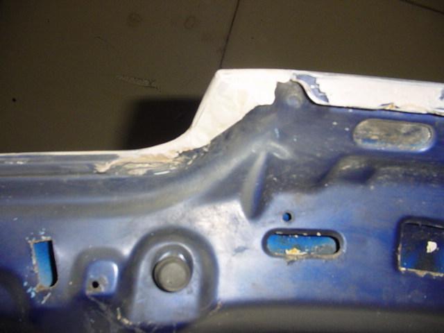

hier sieht man wie ich die haube mit blech&gfk angepasst habe

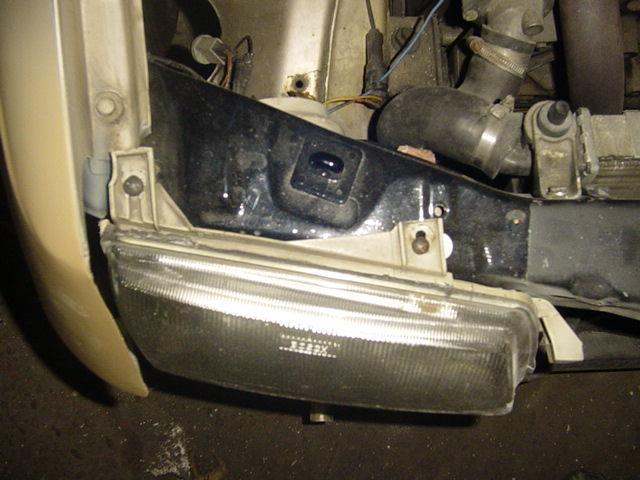

bei jenem bild sieht man wie ich eine halterung-bohrung nur neu machen mußte und der scheini paßt&hält :tongue:
