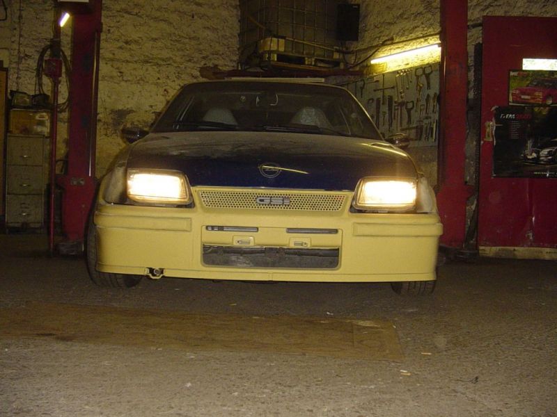

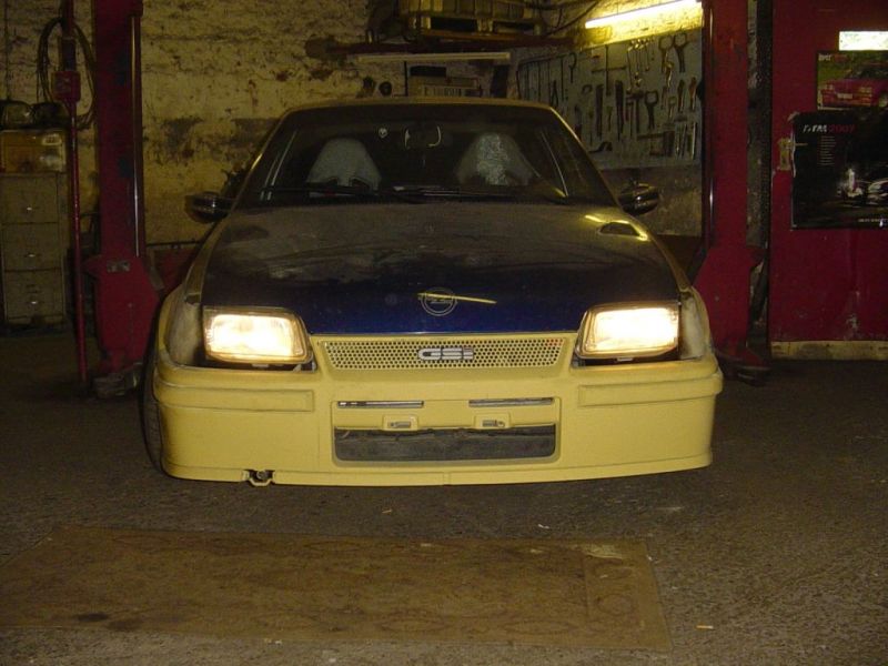

    hallöchen...
    hat zwar was gedauert(aber gut ding will zeit)
    hab mal bildchen von dem funktionierenden astra f scheini,des einzige was net ganz paßte war der standlichtanschluß X(....
    sobald die schürze mit blinkern fertig ist kommen weitere bilder...
    hab mich nu umentschieden auf die älteren nissan micra blinker....(sind nur 3,5cm ca schmaler wie die scheini vom astra,denk/hoff das müßt recht gut ausschauen...)
    hier mal die pics:
