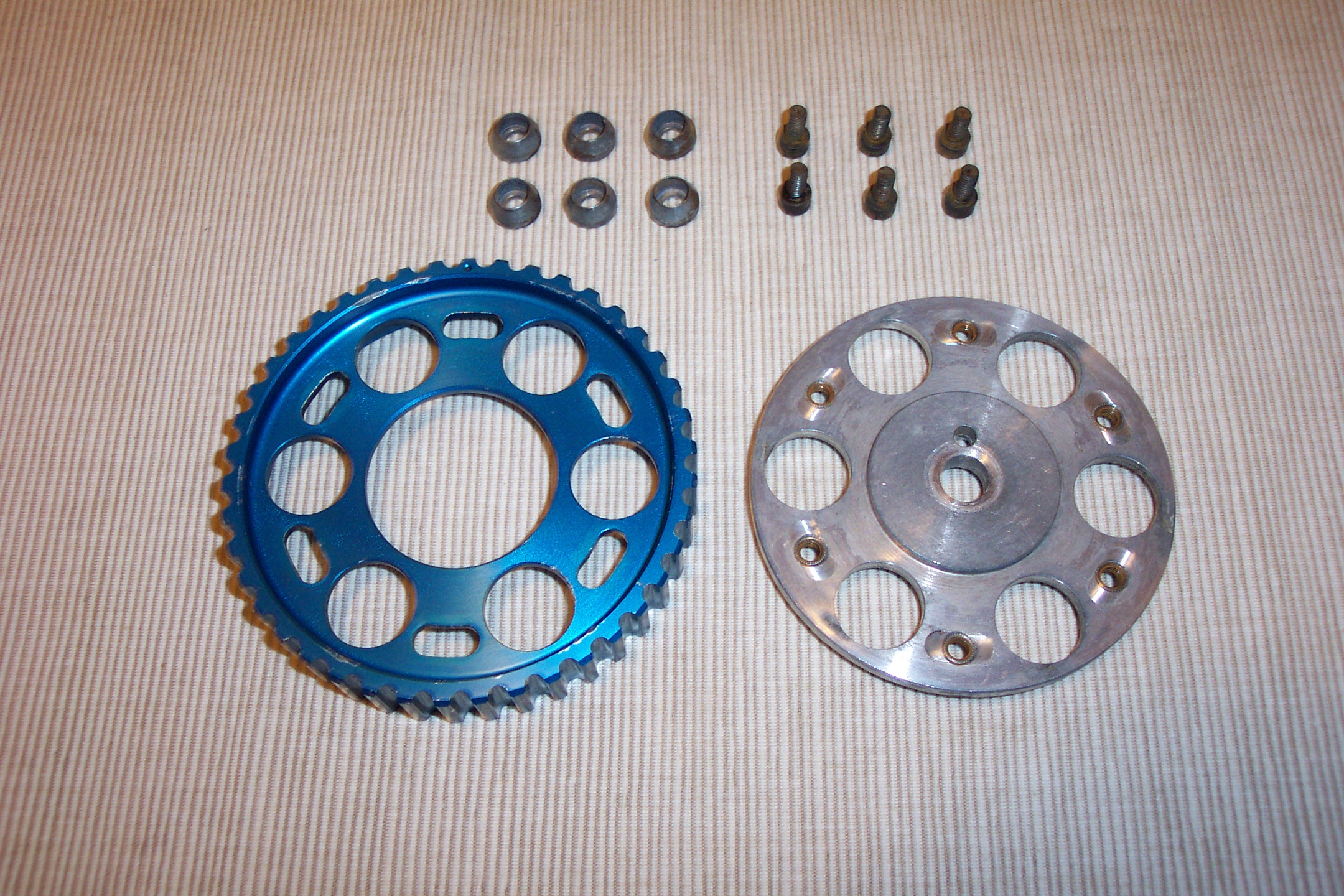

Ich habe dieses Verbaut:
Grüße
der kaisi -
