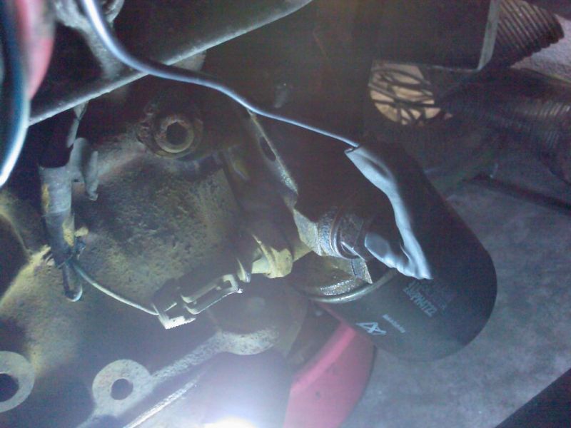

Original von roadrunner
Die Ölpumpe hat, in Fahrtrichtung vorne, eine Schraube. Dahinter ist der Druckregelkolben. Hinten befindet sich ebenfalls eine solche Schraube, diese ist "blind".
In diese habe ich ein Loch gebohrt, passendes Gewinde für Temperaturgeber geschnitten und nun einen reellen Anzeigewert der Öltemperatur.Genau dort hab ich den Öltemperarurgeber auch eingebaut. Siehe Bild.
