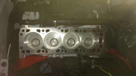

So Zylinderkopf ist jetzt soweit fertig 1mm geplant, ergibt eine Verdichtung von 11:1 ![]()
nach Weihnachten würde ich gerne alles Wieder zusammen Bauen allerdings habe ich festgestellt das die Ölpumpe nicht gerade leicht zu bekommen ist ![]()
Hat von euch jemand eine adresse an die man sich wenden kann ????
Hier mal der Zyl Kopf
Die gedrehten Ventilsitze, Polierter Brennraum
Die Kanäle alle so wie dieser
Beim Auslitern und Dichtigkeitsprüfung der Ventile
Der komplette Zyl Kopf
Dann habe ich noch die Kolben Ausgelitert und die Kopfdichtung berechnet.
Alles zusammen gerechnet und Verdichtung errechnet um zu sehen wie viel ich den Kopf
Planen kann. Aktuelle Verdichtung 9,799:1
