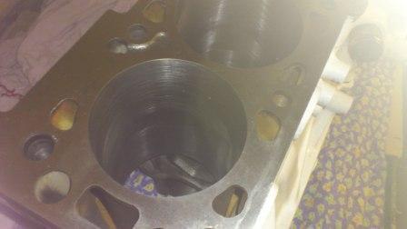

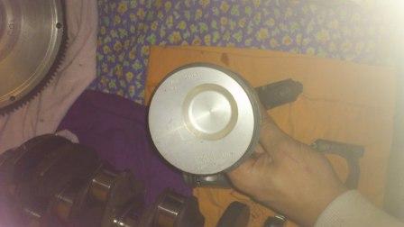

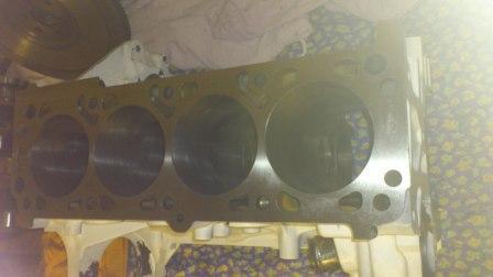

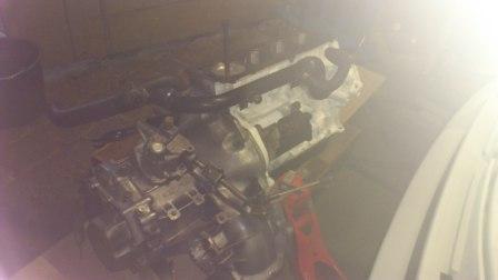

2 Kolben mit Pleul sind verbaut nur dem Motorenbauer ist ein missgeschick passiert dem sind an zwei Kolben die Kolbenringe beim Umbauen kaputt gegangen, denke mal abgerutscht oder soo...
aber der Kopf geht eh noch zum Plan schleifen, Kanäle und Brennraum sind auch schon bearbeitet mache Bilder sobald der Kopf fertig ist.
dann fehlen mir noch 280° Risse Nocke und die Neue Ölpumpe...
hoffe mir so 160 mit steuergerät anpassung so im 170ps bereich... mal schauen..

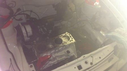

So am ´Samstag gestern mein Motor abgeholt und zusammen gebaut und eingebaut.
aber Bilder sagen Mehr
Hier mal die Fertig eingebaute HA :

Morgen oder Freitag bekomm ich dann wahrscheinlich den Motor wieder dann folgen natürlich weitere Bilder.

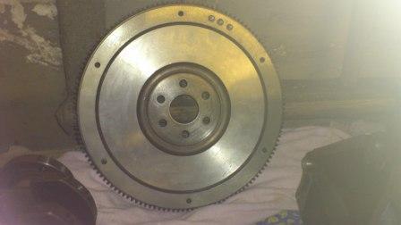

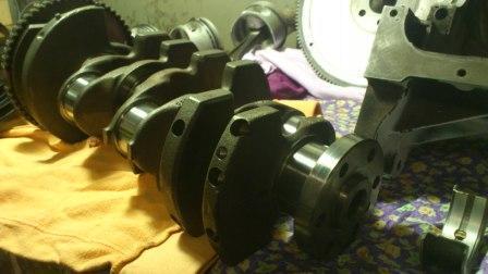

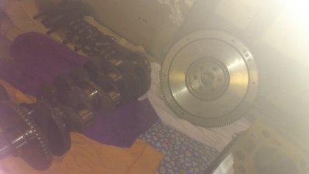

So bei mir hat sich auch ne Menge getan, seit 2 Wochen ist der Motor mit Getrieb ausgebaut und steht in zwischen beim Motorenbauer . Kopf wurde gemacht, seh Kolben verbaut in 1mm übermaß, Kurbelltrieb mit schwungrad erleichtert und fein gewuchtet usw.... freu mich drauf wenn er im nächsten monat hoffentlich wieder läuft auch wenn ich nicht fahren kann.
