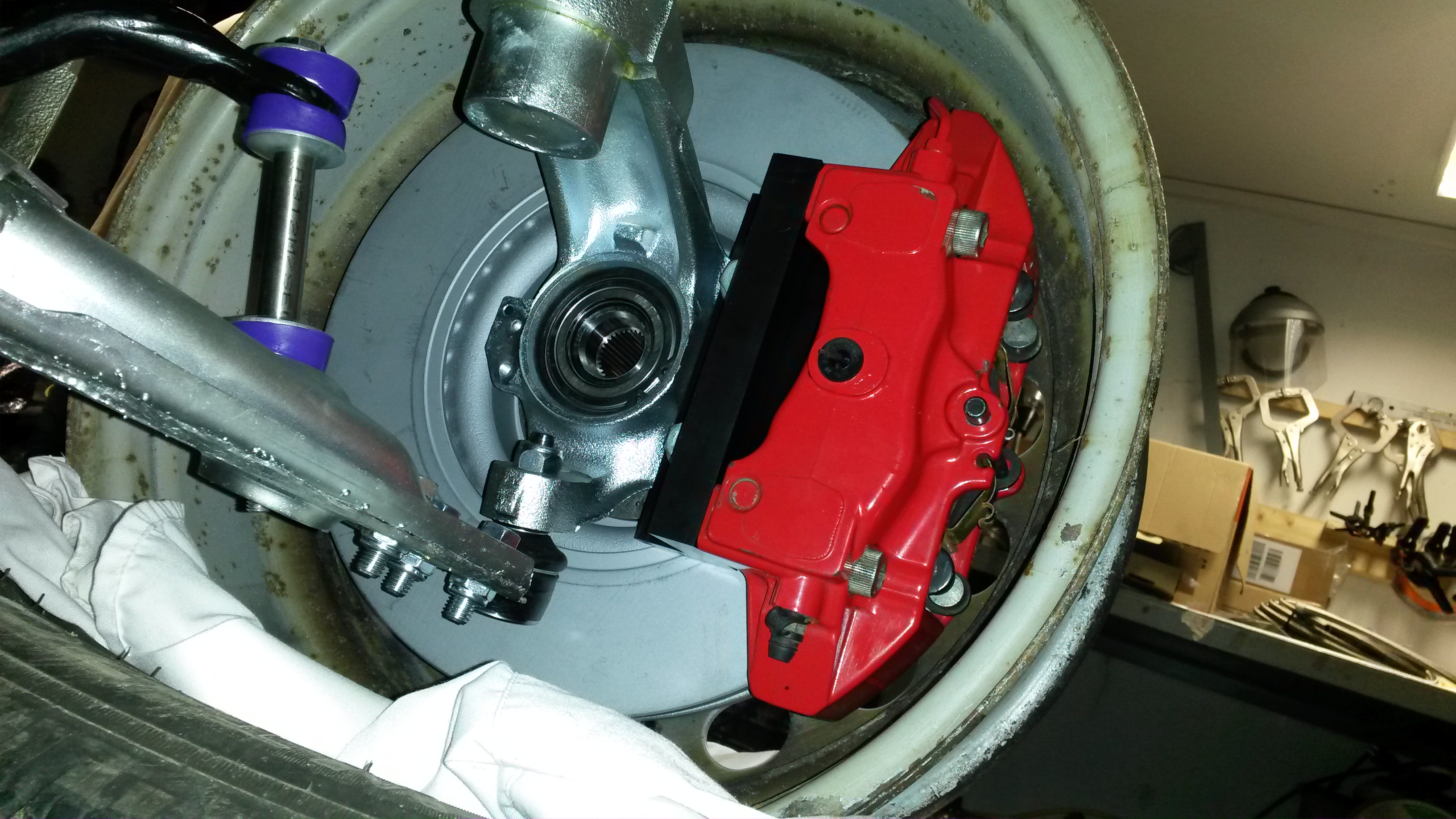

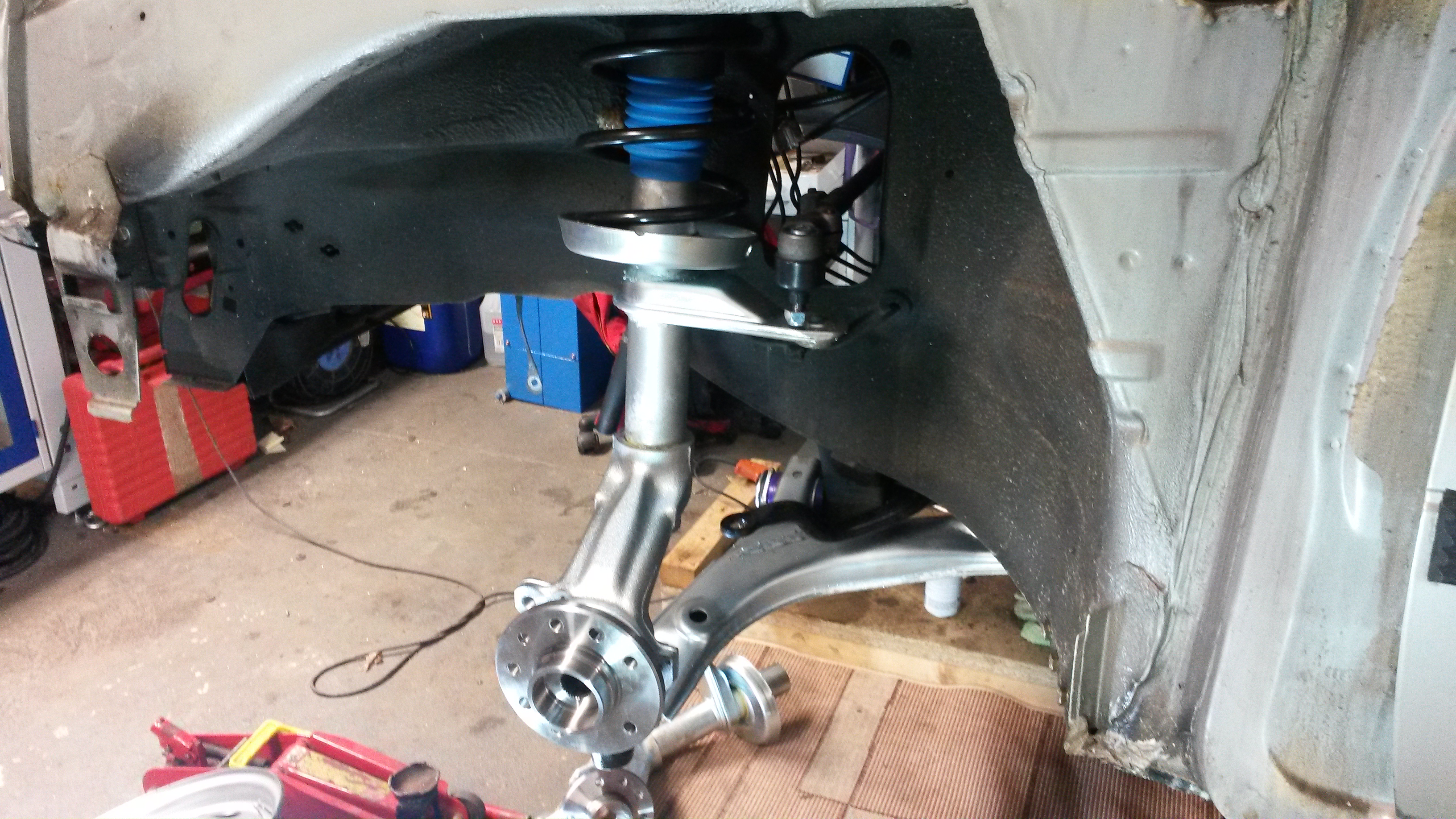

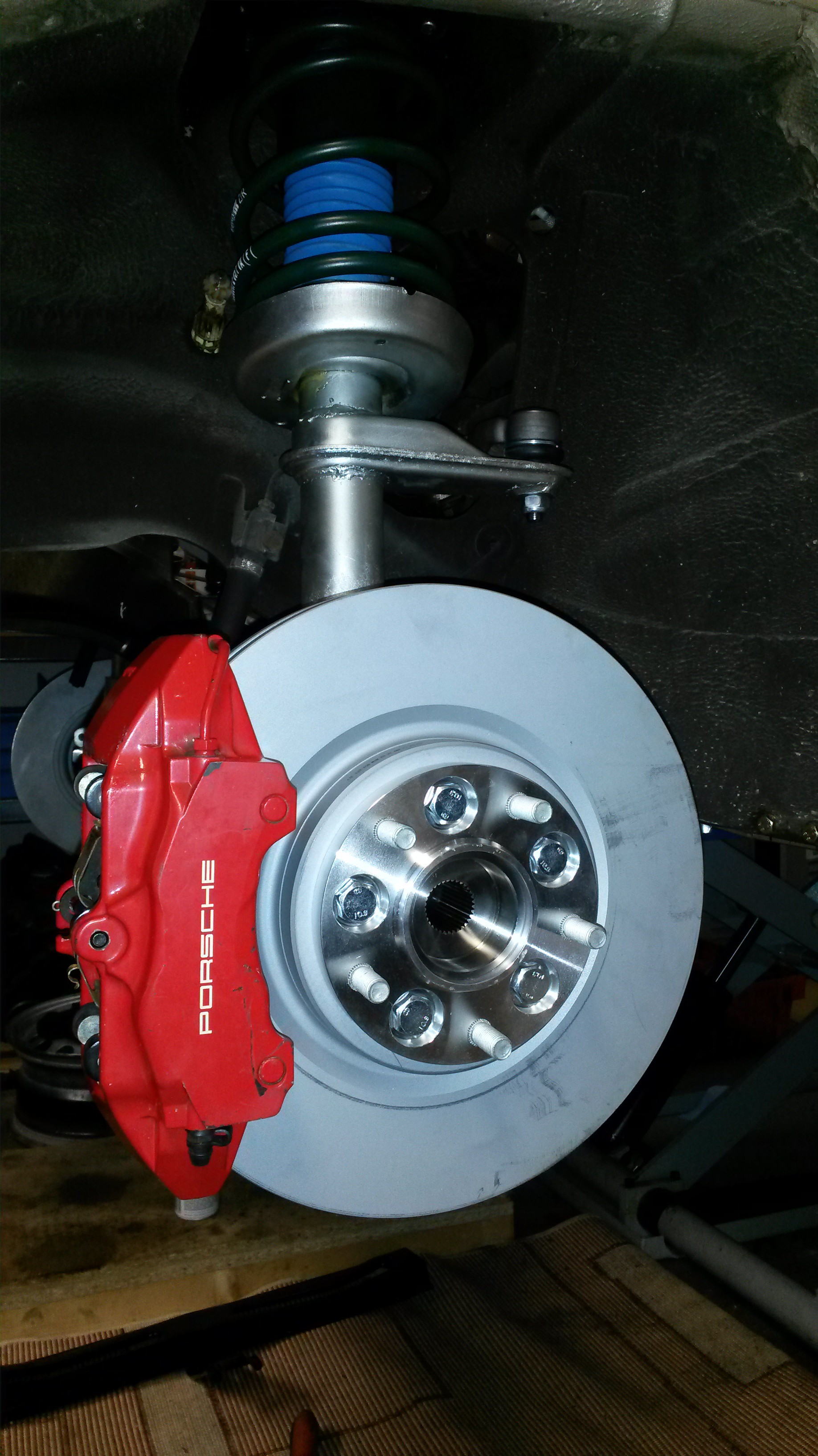

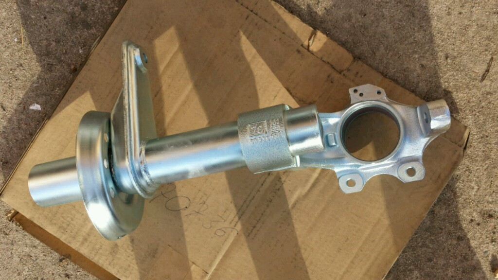

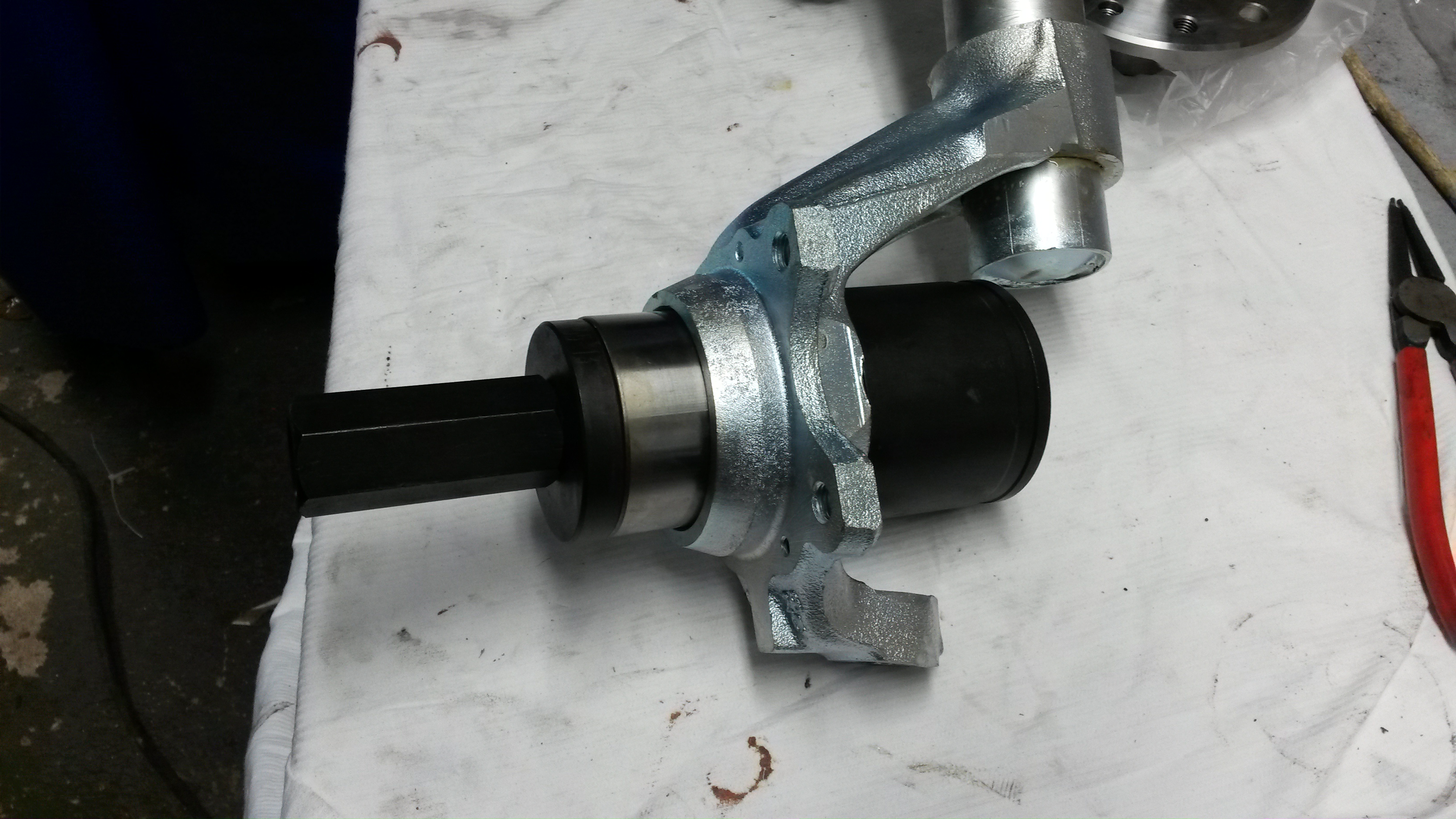

@D-Kadett`84 wie Martin das schon geschrieben hat ist das schon der richtige Sattel, jedoch gehören die Brücke und die Nippel noch getauscht.
Der Sattel war nur zur Probe montiert, um zu sehen ob der provisorische Satteladapter aus POM passt. Jetzt werden die richtigen Adapter aus 42CrMo4 hergestellt. Nur musste ich leider feststellen das meine BBS am Sattel anliegen. :wacko: Muss wohl oder übel vorne die Spur um jeweils 10mm verbreitern ( falls das mit den Kotflügel noch hinhaut). Die Stahlfelgen passen ohne Probleme...

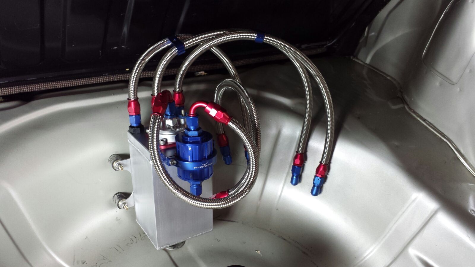

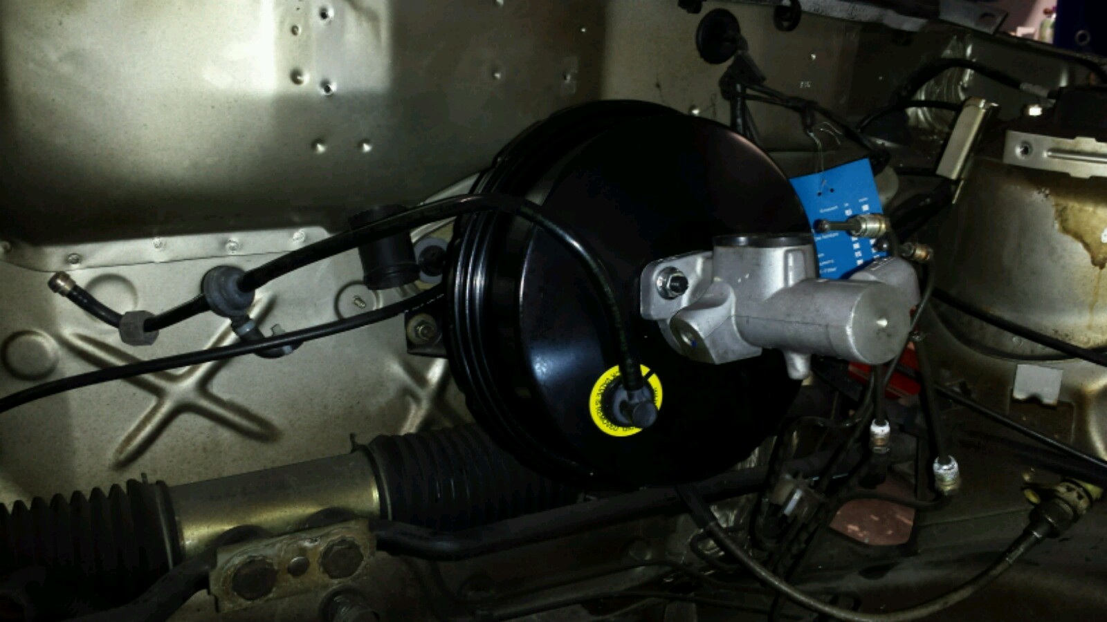

Da ja die Batterie nun im Kofferraum sitzt muss ich ein + Leitung vorverlegen, dabei sollte ein mit 200A abgesichertes 50mm² ja ausreichend sein oder?
