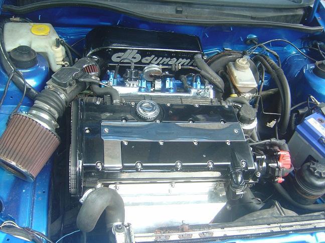

Hab den XE mit Kasten gefahren und er lief damit nicht besser und sobald es wieder kälter wird läuft er sogar besser mit dem Filter. Hatte 3 da zum testen den Raid HP, nen K&N und den und die ersten beiden hat man richtig gemerkt aber negativ er war flau damit. Ich bin damit zu frieden. -

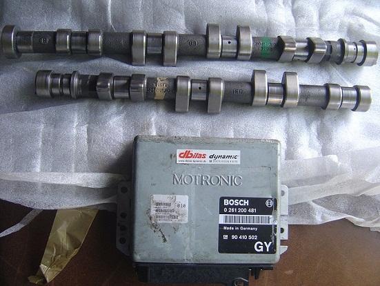

In Oschersleben hab ich 280° Risse nocken gekauft und mir ein dbilas Steuergerät gekauft womit der wagen endlich ruhiger läuft und sparsammer ist und ne ecke besser läuft. Hab gestern getankt und der verbrauch lag aktuell bei 8,45 lieter...

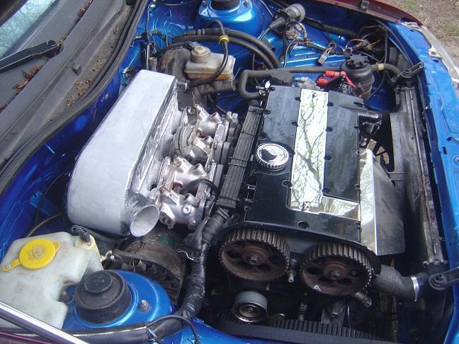

Motorraum sieht aktuell so aus aber bin noch lange nicht fertig:-)

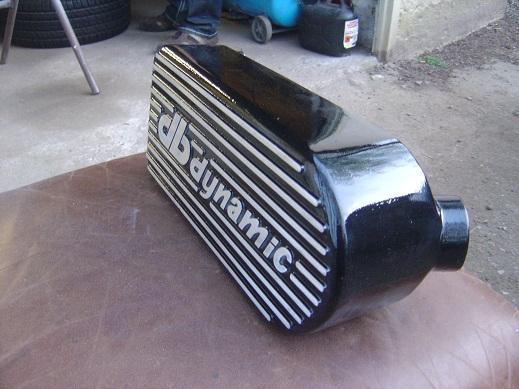

Gibt nur 2 möglichkeiten. Entweder ne gel Batterie oder den Kasten mit entlüftung nach aussen.

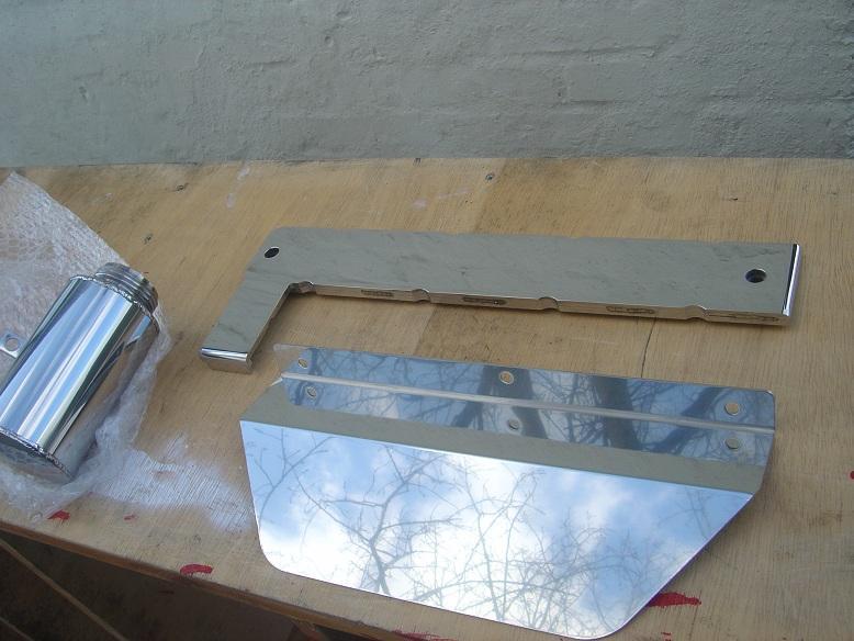

Das ist ein Wasserbehälter gibt es bei ebay...

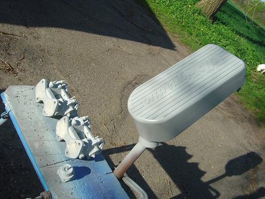

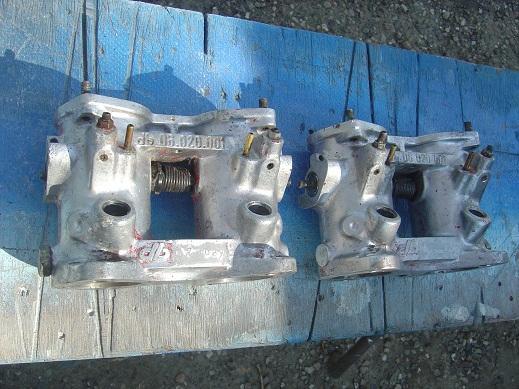

Die Klappen hab ich auch Blau gemacht, denke es passt von der Farbe. Hab dann die Gasumlenkung eingestellt und die drosseln sychronisiert...

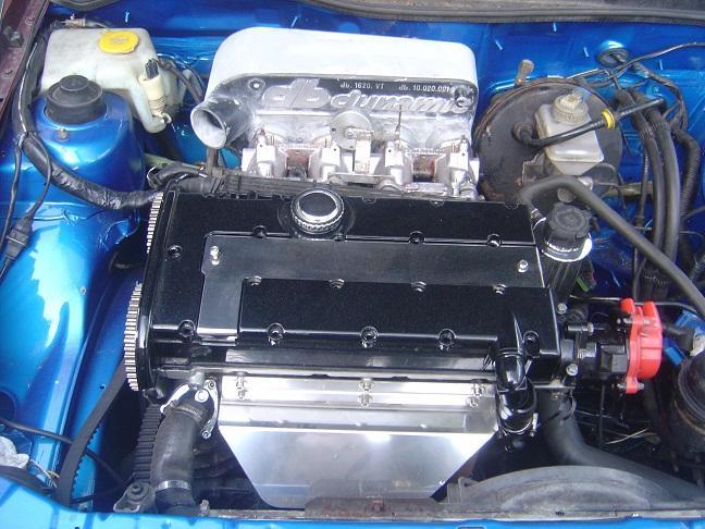

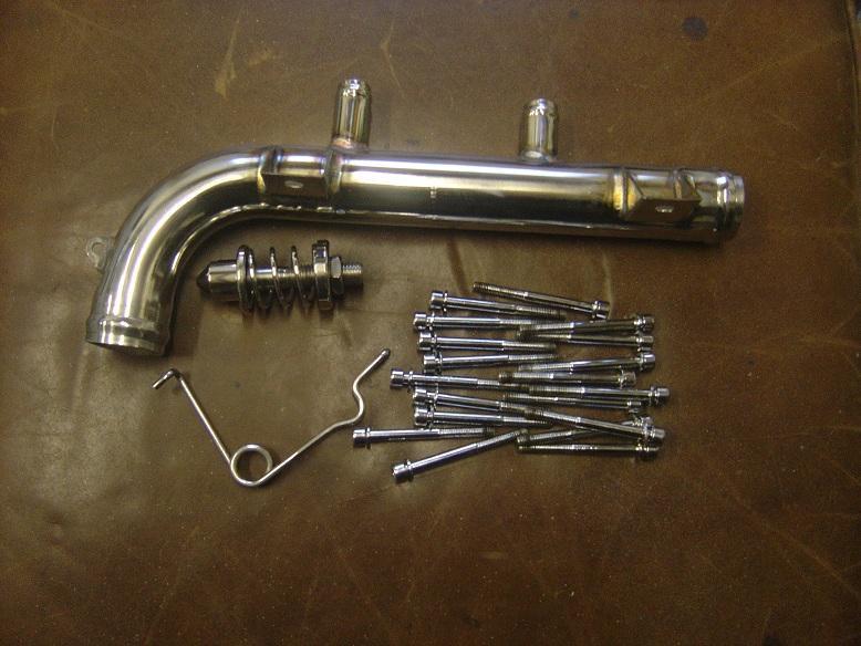

Das Benzinverteilerrohr hab ich verchromen lassen und den 3 Bar Bezindruckregler hatte ich auch schwarz lackiert. Dann hab ich von ein kollegen schroth gurte ergattert und mir die Lederpolster dazu gekauft...
Wo ich die Drosseln blau gemacht hab, hab ich die Haueb von innen gleich mal mit gemacht. Hab bis auf Heckklappe alles doppelt liegen gehabt sodas ich nichts am wagen hätte machen müssen bis allesertig ist.

Also da der Kopf nicht bearbeitet ist denke und erhofe ich 190PS +,-...
Einmal die klappen roh einmal probesitzen und dann die sachen gefüllert und unter farbe...

Die Kurbewellenentlüftung hatte ich schon in V2A...

Die Stoßstange ist dann Blau geworden und die Gitter danach verklebt...
Den kasten haben wir dann die Trichter eingesetzt und ich hab Alustreifen ür die verbreiterung angefertigt...
Nachdem die nähte verschliffen waren hab wir den verschweisst und ich den Kasten glatt gespachtelt...
