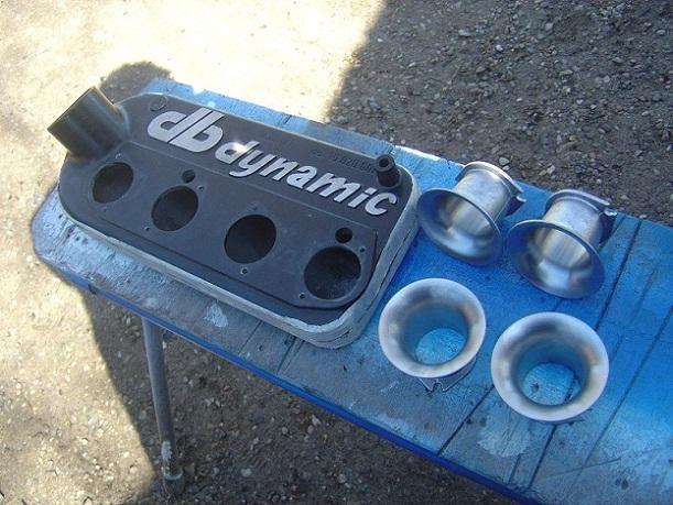

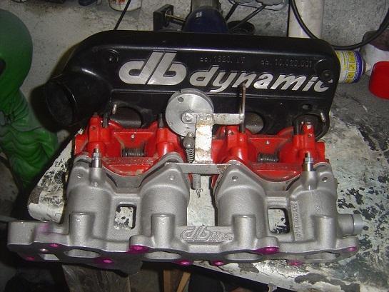

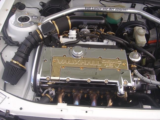

Nach ständigen gucken bei ebay hab ich mir spontan die dbilas Ansaugbrücke ersteigert und dann musste ne Einzeldrossel her. Bei ebay gab es dann auch den Lutsammler der leider viiiiiiiiiiel zu klein ist und mein Jumpel hatte noch 3 Klappensysteme liegen wovon ich mir ein paar aussuchte. Es sind welche aus den anfang der 90er mit zusatzeistellmöglichkeiten und sind sauber verarbeitet sie kamen von nen Slalom Kadett C. Wie das so ist muss man ja hand anlegen weil sie waren nicht mehr schön...
Die Gasumlenkungsrolle hab ich getauscht gegen ein halter von mein Kadett. Kleinteile waren echt sau teuer bei dbilas zu erwerben wie Gashebel, Poi aufnahme etc.

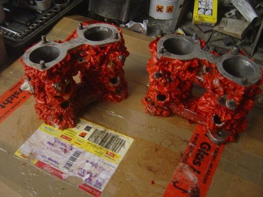

Erstmal die gute chemie rauf und nach 2 minuten war die Pulverbeschichtung geschichte...
Also wenn es vom tüv her gegangen wäre hätte ich ne Jenvey geholt aber die dbilas modifiziert muss es auch tun. Nach gesprächen mit mein Kumpel der ja Alu schweissen kann leider kein WIG aber besser wie nichts bekam ich die idee da müssen Trichter rein in den Kasten. Die Ram war ja runter und man konnte erstmal grob messen wie was und so...
Dann kam die Flex und die teile mal zerlegt...

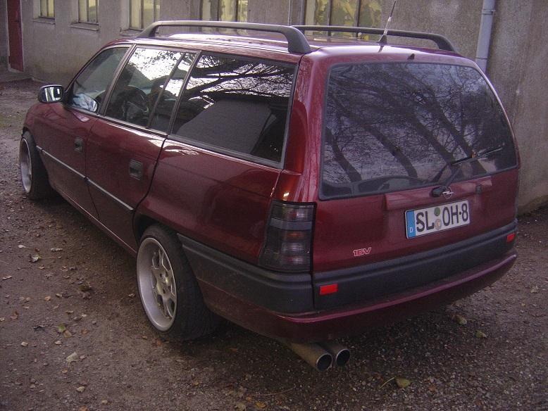

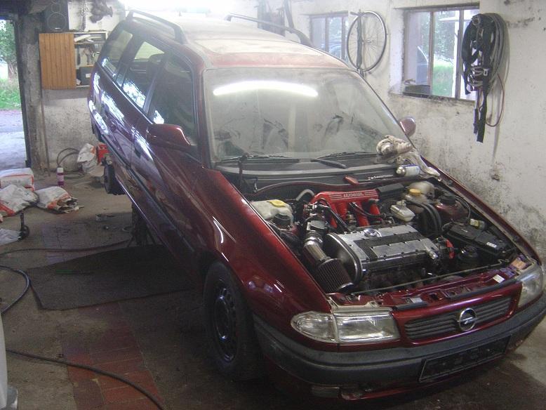

Joa letzes jahr im September hab ich mir nen anderen Astra gekauft weil der alte einfach rott war. Dieser erwiess sich als Blender sodas ich ne erstzkarosserie besogr hab wo der wenige rost beseitigt war...
Haben dann die Achsen umgebaut und den Motor samt kabelbaum. Geändert werden mussten nur paar kabel im fussraum.
Der Motor hatte eine Leistungsbremse aka Rotkappe drauf die ich gegen eine Lexmaul Ram gewechselt hatte. Dazu noch nen Lexmaul Fächer und die Lexmaul gruppe A und der Motor war soweit fahrbar. Hatte das Fahrwerk und die 9x16 mit übernommen aus mein alten Astra...
Schwarze Rückleuchten dann auch noch verbaut und hatte dann ständig ärger mit den scheiss 16V. Nachdem er liegen geblieben war und er tackerte und an 2 pötten 0 kompression hatte war klar zkd defekt. Dann ging das leiden los. Beim kopf demontieren waren 4 schrauben lose jeweils aussen was der grund dann auch war das er tropfte wie ein grosser. Kopfdichtung war 1a zerschossen was mir der verkäuer wie immer verschwiegen hatte. Hatte den kop dann zerlegt und alles gereinigt und den kopf glatt ziehen lassen, ventile neu eingeschliffen etc aber beim kopf aufsetzen dann das lange gesicht beim 2 ten gang 60° ging eine schraube wie butter und zwar eine die vorher auch lose war und ich wunderte mich das da keine u scheibe dran war das hatte wohl ein grund. Aber was solls dachte ich und hab den weiter dran und muss erstmal halten. Wie es so war er sprang einfach nicht an er hatte keine kompression 5 bar etc.
Nach langen grübeln hab ich dann X20XEV Stössel gekauft und diee dann rein gesetzt und er sprang au schlag an. Nach paar tagen fahrt stellte er wieder sein dienst ein er lief auf 3 pötten. Da auch nur 2 bar kompression anlagen dachte ich ist die kopfdichtung wieder schrott, das kann doch nicht sein weil ich immer warm fahre etc.
Schädel runter und ja zkd war heile. Sah mir den Block an und er hatte volles hohnbild. Naja da kein geld über war grosse sprünge zu machen hab ich dann alles zusammengebaut und er sprang nicht mehr an. Haben eine woche gesucht alles getauscht bis au den Kabelbaum er wollte einfach nicht trotz Benzin und Zündung. Nach diskussionen warum er absäuft etc und ich sagte der Temperaturgeber hab ich 2x getauscht kam dann und der stecker? Gummitülle zurück gezogen und es war ein kabel ab. Danach sprang er soort an und ich hatte 4 wochen fahrspass. -
