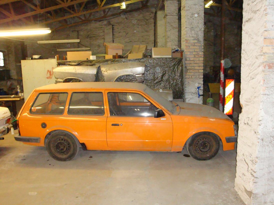

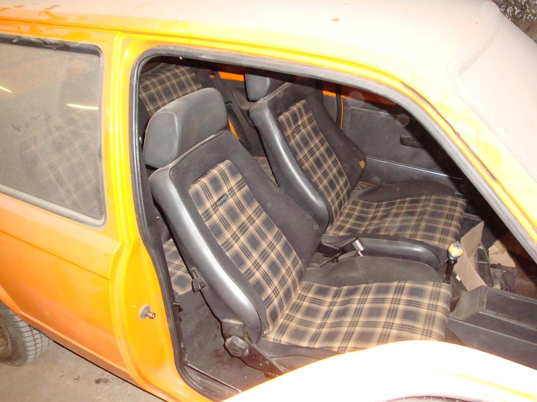

    Also ein Paar Fakten : Motor c20xe mit M2.8 und F18 Getriebe aus nemm Vectra A-CC GT ; Tacho mit DZM , Recaros aus einem Manta B , Scheibenbremse hinten Vectra A (mit Adapterplatten), grosser Tank mit externer Spritpumpe,Federbeine Astra GSI mit der passenden Bremse, Koni gelb härteverstellbar mit 60 (KAW)/30 (Mattig) Federn... Gruss

    Hallo Leute,wollte mich nach langer Abstinents mal vorstellen. Bin Gunnar und komme eigentlich aus der Nähe von Rostock.Bin seid August diesen Jahres nach HH umgezogen und gehe ab den 04.01.10 mal wieder zur Schule um mein Horizont zu erweitern. Nun ja,hatte mir Anfang 2009 einen guten Kadett D Caravan gekauft und haben ihn mal bin von 1 Woche auf c20xe umgerüstet.Muss sagen das der Kadett sehr gut nach vorne geht.War bislang und das ist auch noch immer so, Kadett B Fan und wollte mal was anderes machen.Bin wie gesagt ,sehr begeistert von dem "D - Zug". Werde ihn dieses Jahr noch TÜV verpassen und ein wenig durch Norddeutschlands traumhafte Natur gondeln. Also freu mich auf euch und wünsche ein frohes Weihnachtsfest und einenguten Rutsh ins neue Jahr !
