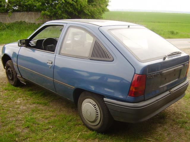

Hier mal das schmuckstück das ich von meinem Bruder erworben habe ist nen 1.4er der auf C20ne umgebaut ist bis auf Motor kommt aber diese Saison noch rein ! Auto ist 100% rostfrei Hinten wurde er schon gezogen Fahrwerk hat er 40/40 drin mit Bilstein B6 oder B8 kommt aber noch koni rein M3 Spiegel bekommt er noch sowie Remus gr.A ab Kat und fächer ! hinten werd ich wohl runde Radläufe vom D dranpacken weiß ich aber noch nicht zu 100% da ich nur 195er fahren werde ,würde es dann nur der optik wegen machen ! Und ne schwarze Verglasung bekommt er auch noch war alles beim kauf dabei .

Innen ausstatung ist beige , und hat nur ein aussenspiegel ansonsten hat er nichts besonderes bin grade dabei ihn zu schlachten da ich auch den platz brauch!!!! Tud mir schon weh aber ist leider nicht zu ändern !!!!!!!

so , zu meinem Problem habe hier im forum die dowenloads für den kabelbaum umbauplan vor mir motor c20ne an den kabelbaum vom auto 1.8er so nun ist die frage da 2 stück zum dowenload stehen mit verschiedener Mototronic welche muss ich nehmen oder woran kann ich sehen welche mototronic ich habe? hab da null plan von.
2. Frage mir wurde gesagt das der 1.8 kabelbaum serienmässig nen anschluss für die ZV hat stimmt das?? Habe hier noch ne kompl. liegen Orginal Opel stammt aus einem 1.6er .
