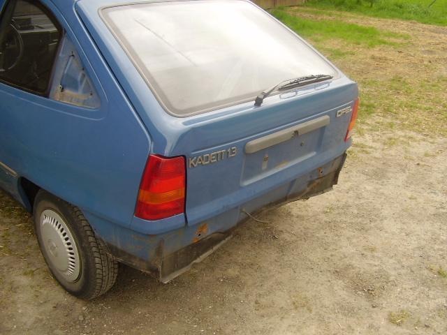

Hab mal die tage einige Fotos gemacht :]
Sieht schon ganz gut aus war auch erst am überlegen ob ich ihn so lasse und nur den C20ne reinhänge (1.8er ist gestorben) und optisch nichts verändere bis auf fahrwerk!
aber, habe dann mal die Heckstossi abgebaut aber seht selbst!
Na ja keine grosse sache denke ich da nichts weiter verzogen ist ausser das blech hinten ! Von unten siehst auch nicht so wild aus ! Nun ja werde mir zeit lassen bei dem Umbau er soll ja vernünftig werden !!!
