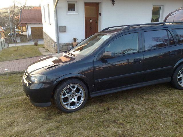

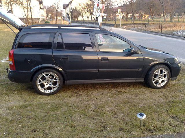

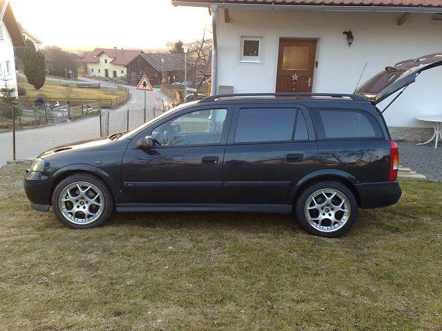

So Leute Hab jetzt fast alles wieder Instand gesaetzt am Astra!
Nur Scheiben beschalgen mir noch immer! Ich vermute mal Klimatrockner im Ar...! Naja mach ich den auch ncoh rein das Ruhe ist!
Hab ihm dann noch nen Satz Schmidt Vn-Line in 17 Zoll gegönnt! und noch 40/30er Federn bestellt! Hab mal bilder mit den Felgen gemacht! Wenn ich die Ferdern drinnen habe mach ich noch schöne Bilder und zeig sie euch! Wenn de Federn drinnen sind un Klima gemacht ist gehts aber wieder Vollgas weiter mitm Kadett!
denn find ich doch echt viel geiler!
Aber naja Frau will doch ein schönes Auto haben!
