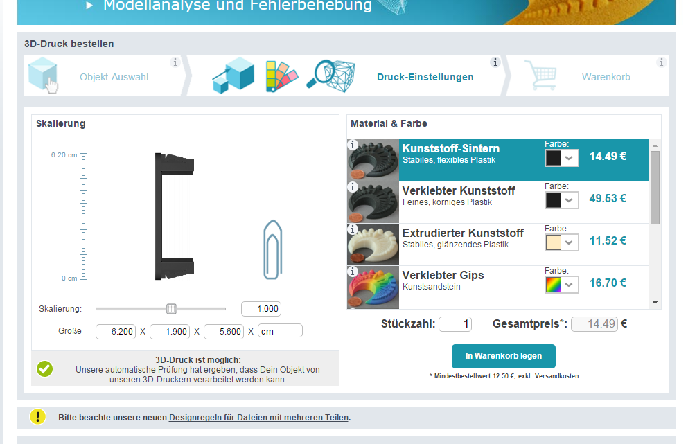

Der Link zur Druckseite.
Kurze Anleitung:
Maße sind in cm.
Kunststoff Sintern ist als Druckverfahren auszuwählen.

Der Drück ist jetzt sogar 2 Euro günstiger. Was son paar Millimeter weniger bewirken können

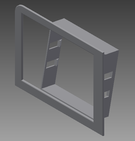

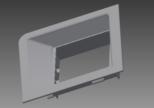

Ich hab den D Rahmen quasi fertig

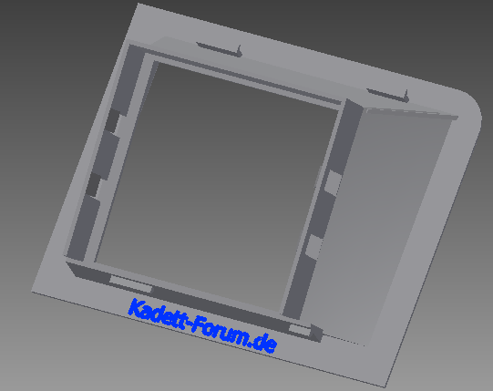

Und damit man(n) später auch weiß woher er kommt....
Es Fehlen nur noch die Maße für die Laschen oben. Die sind am Muster(noch mal danke @bollock) leider nicht mehr vorhanden.
Also die Maße sind Vorläufig und wollen durch die Richtigen ersetzt werden. Freiwillige vor!!Sobald genaue Maße da sind, kann munter los "gedruckt" werden.

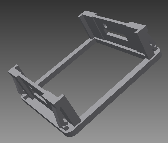

Werd mich heut Abend mit den Maßen von @crazyb an den E-Rahmen setzen. Bilder kommen wenn ich soweit bin.
also der Rahmen von @bollock ist angekommen und ich war auch nicht untätig.
Nur muss ich noch iwie das Loch auf der linken Seite schließen. Ich hab nur überhaupt kein Plan wie
Ich werd mich da die Tage wohl mal in die Kunst der freiform Flächen-Konstruktion einarbeiten.
Die Zeichnungen für den E-Rahmen guck ich mir am Wochenende an. Gut möglich das der dann ganz fertig wird. -
