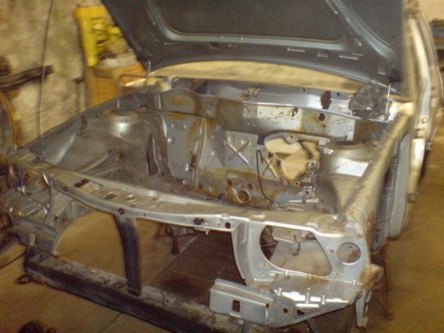

hab ein paar neue foto's. von den einzelnen stellen setzt ich die tage welche rein:D
von vorne:
Reserveradmulde(inarbeit):
Blech der Hinterenabschleppöse (entrostet und geflickt)
von hinten:
Soll ein komplett-umbau auf gsi sein. sprich:
Schürzen, Zierleisten, Schweller, Motorhaube,Mäusekino und was alles dazu gehört. das einzigste was noch dazu kommt ist höchstwahrscheinlich ne Bastuck komplett.

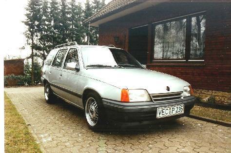

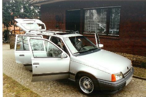

Wollte hier einmal vorstellen was ich so vorhabe bzw an meinem Caravan mache und schon gemacht habe. Soll ne Fotostorie werden^^
So meine Idee ist es den Cara auf GSI umzubaunen.Stoßstangen, Schweller, Zierleisten, Lenkrad, Mäusekino, Motor & Bremsanlage etc.
Die ersten Foto's stammen von meinem vater als er sich ihn gekauft hat. Die Felgen (15 Zoll) will ich später weiterfahrn weil die haben was:D und ich find die passen ganz gut zum Cara.
Was auf den Bildern nicht zusehn ist das das er schon weiße Blinker hat und 30mm tiefer ist. (Mattig Federn) Bessergesagt die hat er später verbaut^^
Hoff die Bilder haben ne einigermaßen gute Qualie hab die ma PC bissel bearbeitet.
Werde Die Tage auch mal welche von seinem jetztigen Zustand reinstellen. Das beste am Ganzen ist das sich die Karosserie-Arbeiten bald dem Ende nähern.
Haben bisher Schweller (beide), Radläufe (innen/ außen beide), Endspitzen(beide), Schloßträger und Traverse, Fussraum
Löcher beseitigt, genauso wie am Rahmen.
Was noch gemacht werden muss ist die Reseveradmulde, Federaufnahme hinten. und ein paar kleinigkeiten.
