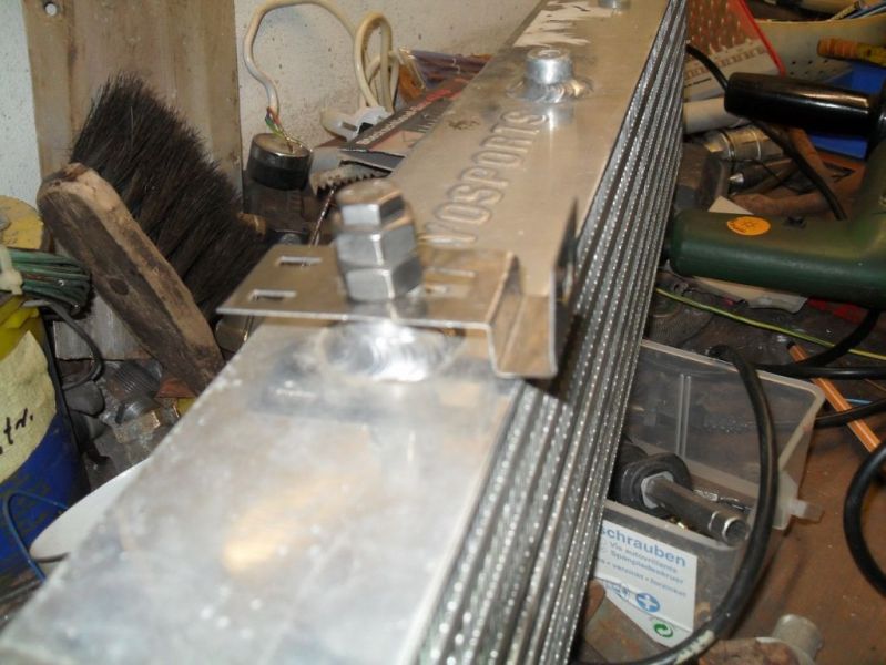

    Also die Idee hat was, hatte ich das doch noch ein wenig anders verstanden. Nur hier sehe ich vll das Problem mit der Verschraubung vom inneren der Traverse her. Weil die hat doch von unten wenn ich mich jetzt nicht vertue,2 oder 3 Löcher. Aber das sollte man wohl lösen können. Den Nachmittag hab ich mal mit den oberen Halter/n verbracht. Ganz zu Frieden bin ich damit noch nicht... deswegen auch nur mal zwei Bilder wie er verbaut ist.

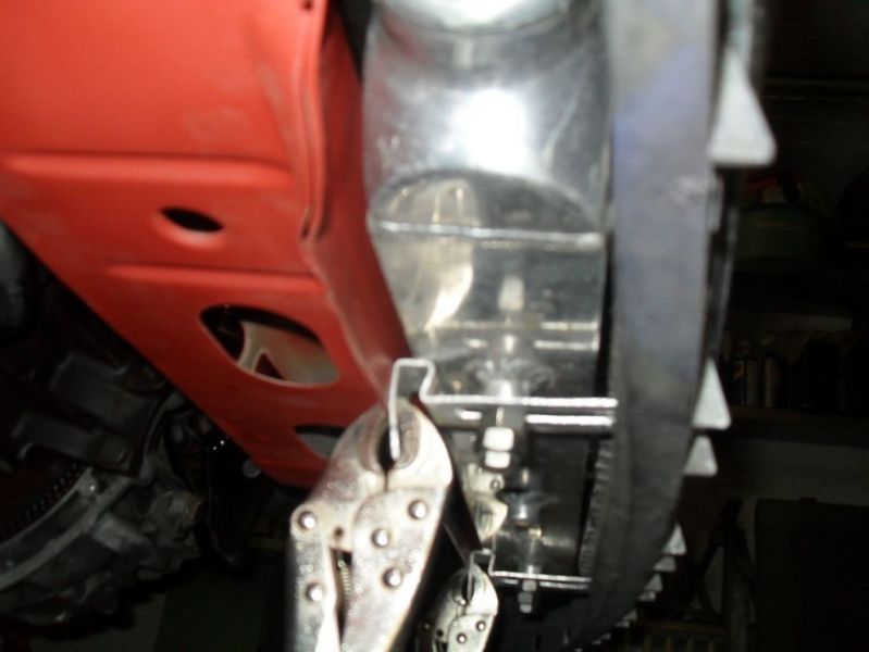

    Hab mich heute mal mit der Halterung für den Ladeluftkühler beschäftigt, um den Kopf freizubekommen. Also zwei positive Punkte, bin gut vorran gekommen mit den Haltern und den Rest ausm Kopf bekommen. Somit wars doch ne gute Entscheidung sich nen Auto als Hobby zu zulegen.

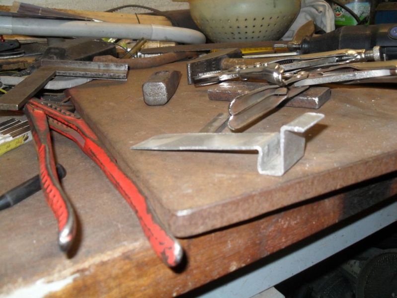

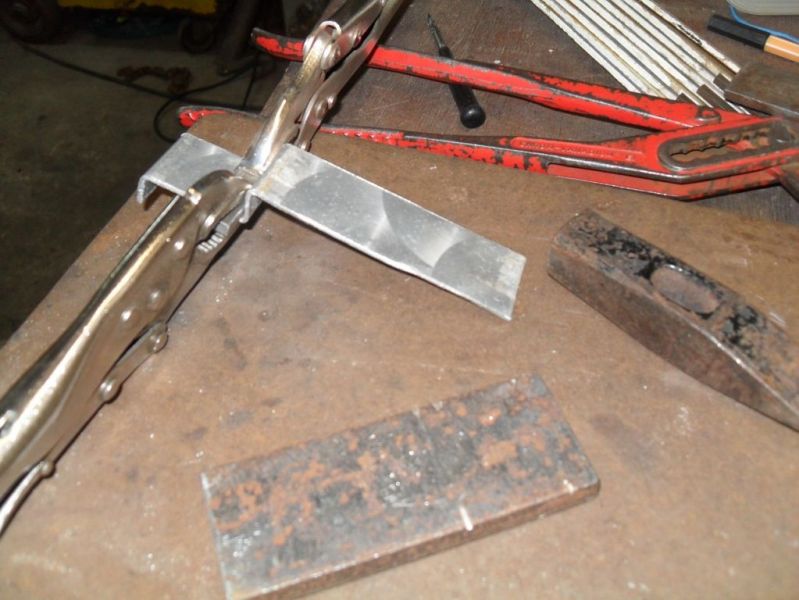

    Angefangen bin ich mitm Blech von nem alten Toaster, wollte sehn ob meine Überlegung funktioniert und machbar ist. Soll ja auch halten und nicht gleich wieder zusammenfallen. Oben werden zwar auch noch ein oder zwei Halter kommen, nur die beiden unteren halten den Ladeluftkühler auch so. :D

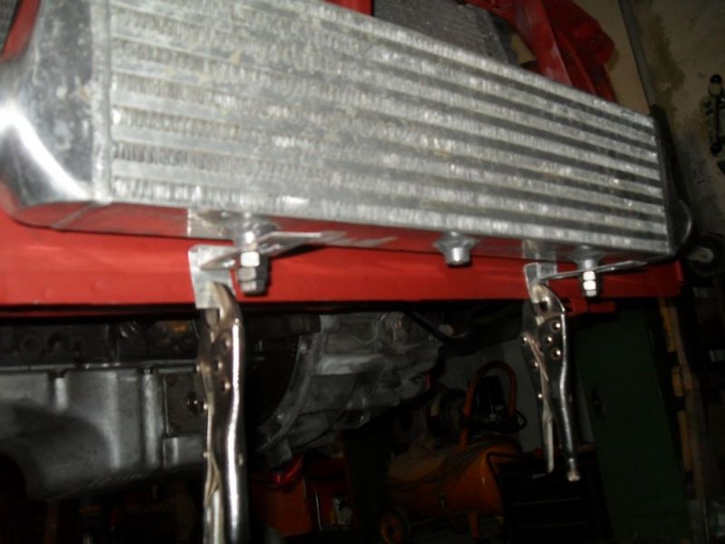

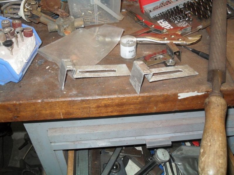

    Jetzt kommen nen paar Bilder von den beiden Haltern,vom Ausgangsmaterial übers Blech berarbeiten bis hin zur "Anprobe". Jetzt folgt auch mein lieblings Spruch: Ob die am Ende auch noch drin sind keine Ahnung^^ Vll kommt mir noch iwann nen neuer Einfall, wie man es besser lösen kann.
    Ist mirn Stein vom Herzen gefallen, als alles hing und auch in seiner Position blieb.

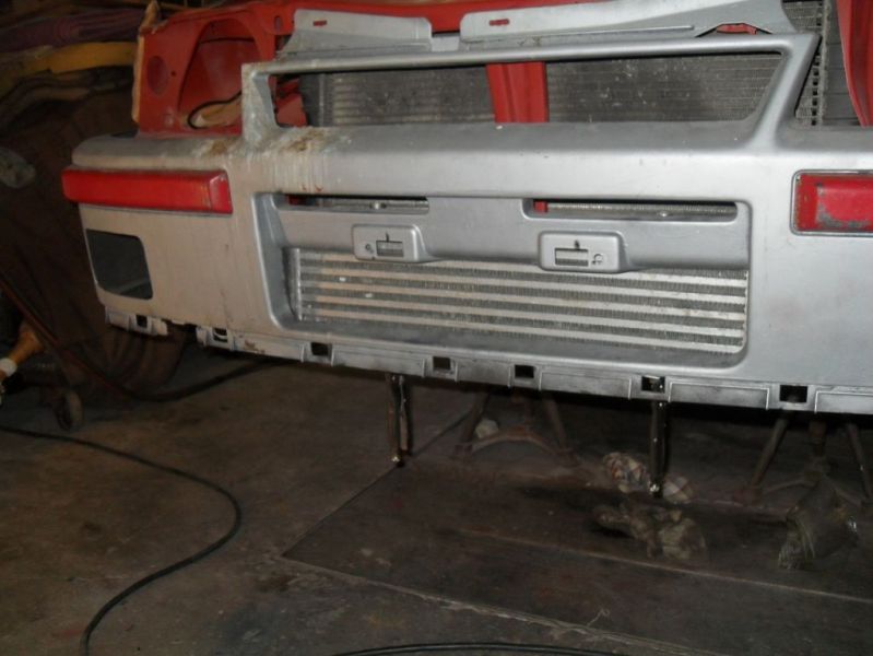

    Einmal mit Stoßstange, find das sieht ganz gut aus. Bzw der Ladeluftkühler fällt nicht sofort auf. Soll ja dezent bleiben.
    Einmal nen Blick von unten. Ist nichts angepasst, wollte ihn einfach nur dran haben, braucht nen Erfolgserlebnis...
    Paar Kleinigkeiten, müssen zwar noch an den Haltern gemacht werden nur wie man sieht ihre Aufgabe erfüllen die erstmal. Nur so kann man weitermachen mit der Verrohrung und anderem Krams.
