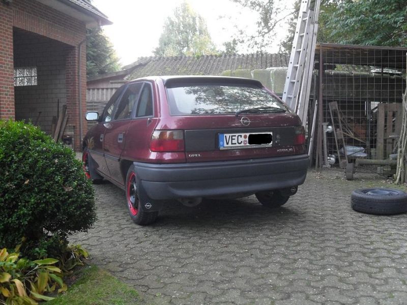

    Aber nächstes Jahr dürften die Felgen auch wohl besser zum Astra passen. Will den eig ab April einmal vom Rost befreien und dann neu in schwarz lackieren.
    Ich will ehrlich sein. Ich hab alte Farbdosen aufgebraucht, dass auch er Grund wieso die rot geworden sind. Die waren aus den 70ern. Warn voll aber kam nichts mehr raus. Ist halt eins zum anderen gekommen. Nur bevor ich die Dosen wegwerf haben die so noch was vollbracht^^
    Hätte sonst noch Gold gehabtXD nur da war mir rot lieber.Vorne und hinten sind auch unterschiedliche Farbtöne^^

    Da ich mich hier schon ein paar mal über meinen Astra aufgeregt habe und ihn eig loswerden wollte, kommt jetzt wohl doch alles anders.
    Also bekommen hat man ihn letztes Jahr von unseren Nachbarn...sind mitleerweile leider beide verstorben. Was man dafür bezahlt hat darf man eig gar nicht sagen, war richtig wenig.

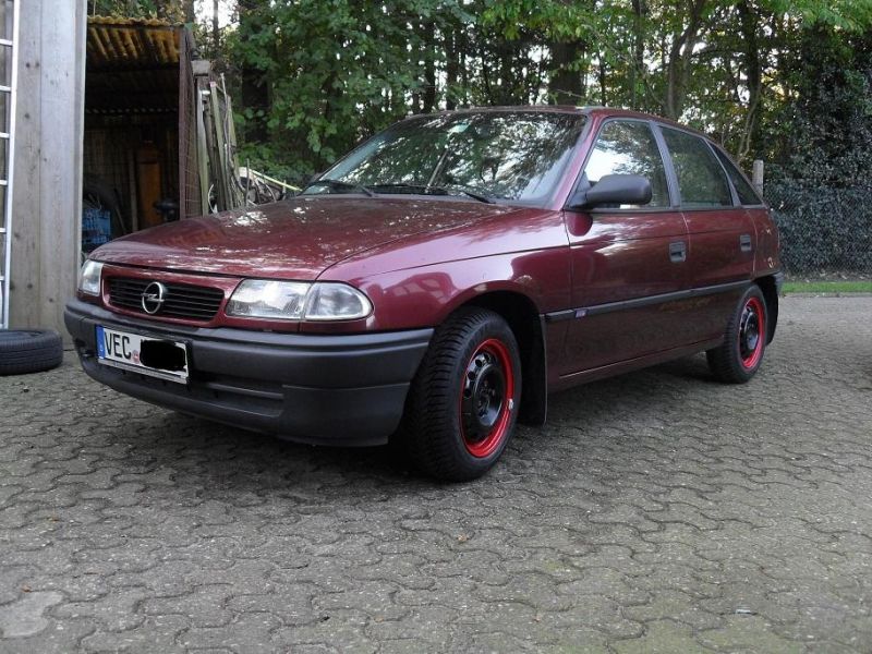

    So mal ein paar Daten:
    Astra f
    BJ. 1995
    89928km
    Tauschmotor: 78000km
    1,6l (71 PS)
    Rosttechnisch hat er bisher nicht viel. Stand immer inner Garage und halt ein richtiges Renterauto:D
    Kotflügel aufer rechten Seite fängt ganz langsam an, genauso wie die Radläufe. Man muss ihn schon suchen sonst findet man ihn nicht^^ Innenraum geflegt und nen Alpine Radio drin. Das auch das einzigste was verändert wurde.
    Behalten will ich ihn jetzt weil ich mitleerweile zu viel Geld reingesteckt habe. Austauschmotor, neue Winterreifen und nen neues Motorsteuergrät. Kurz mehr als ich dafür bezahlt habXD Und da ich auch recht weit im Verhältnis zu anderen Wagen mit Sprit komme, darf er bleiben^^
    Könnte auch noch aufzählen das ich die Stahlfelgen lackiert habe. Weil die Rostdinger waren mir echt zu übel. Auch wenns nur nen Alltagswagen ist. Ein wenig Zuwendung darf er ja auchbekommen^^

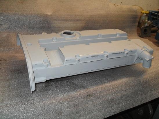

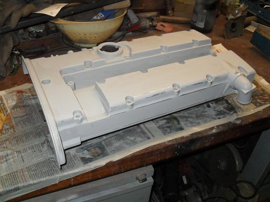

    Wie vorher gesagt hab ich heute mal nass geschliffen. Die Unebenheiten bzw. die feinen Kratzer sind alle weg und der Ventieldeckel ist schön glatt :D gefällt mir richtig gut. Dazu gibts dann auch mal zwei Bilder.
    Nachdem wieder alles trocken war hat man nochmal die blanken Stellen eig. den ganzen Ventieldeckel nochmal grundiert. Morgen oder wann ich dazukomme wird noch mal mit 400 Papier und Wasser drüber gegangen. Hab mal wieder versucht die Dose komplett zu leeren. Nur wie immer nicht dran gedacht das die dann anfangen zu spucken^^ aber man kanns retten :P

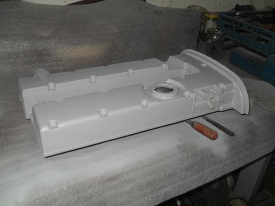

    So nachdem mir das Schleifen zu langweilig wurde bin ich beigegangen und habe den Ventieldeckel Gesandstrahlt. Ging erheblich schneller als schleifên^^
    Nachdem er blank war, hat man das Erste mal grundiert...80% sind schön glatt. Nur an ein paar Stellen sind doch noch feine Kratzer drin. Da werd ich nachher mit Wasser & Schleifpapier bei gehn.
