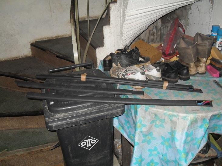

Wie angekündigt, beginne ich jetzt mit den Zierleisten.
Wie schon gesagt verwende welche vom Astra f 5-Türer, beginne mit den Leisten für die hinteren Türen.
Einmal alle zusammen
Hier bitte einmal das Augenmerk auf die untere Leiste, war der erste Versuch. Hierbei hat man das Ende an den Verlauf des hinteren Radlaufes angepasst.
Und der erste Versuch am Wagen
Einmal am Kadett
Rote Kreis: Zweite Versuch, den man nun auch verwendet. Die Leiste wurde gekürzt das es mit den GSI-Schwellern passt und auch stimmig ausschaut. Hat bei dieser Leiste, dass normale Vorderteil auch nach hinten angebracht.
Grüne Kreis: Das es stimmiger aussieht, hat man das Ende angeschrägt.
Als Kleber habe ich wieder 2K-Kleber genommen, dass Zeug für sowas wirklich gut, nur teuer... Auf dem Bild sieht man ja wo die beiden einzelnen Teile zusammen gefügt wurden. Die äußeren Kanten hat man etwas angeschrägt, das man dort auch noch genug Kleber hat, wenn es blank geschliffen ist. Sollten ja ursprünglich schwarz lackiert werden.
Auf der unteren Seite hat man das Blech eingeschnitten das man auch von Innen genug Kleber hinbekommt. Ist so relativ stabil geworden. Bei Fragen einfach fragen. Weil es so zu schildern ist gerade iwie bissel komisch weil es für einen halt logisch ist, hat es ja 6x gemacht, nur soll ja für alle verständlich sein. -
