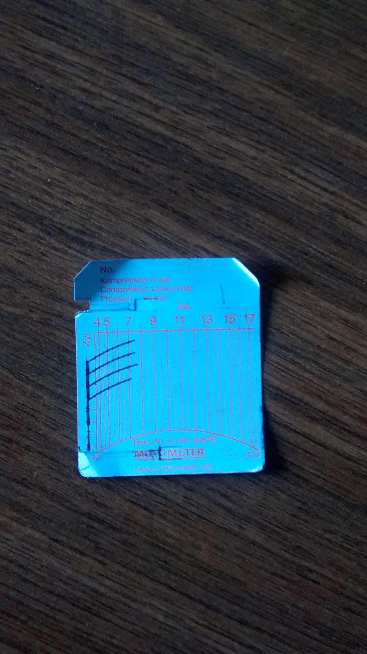

    2. Habe mit einem Kumpel die Kompression gemessen. Motor war bei der Messung kalt daher relativ niedrige Werte (alle zwischen 7-7,5) aber kein Außreißer.

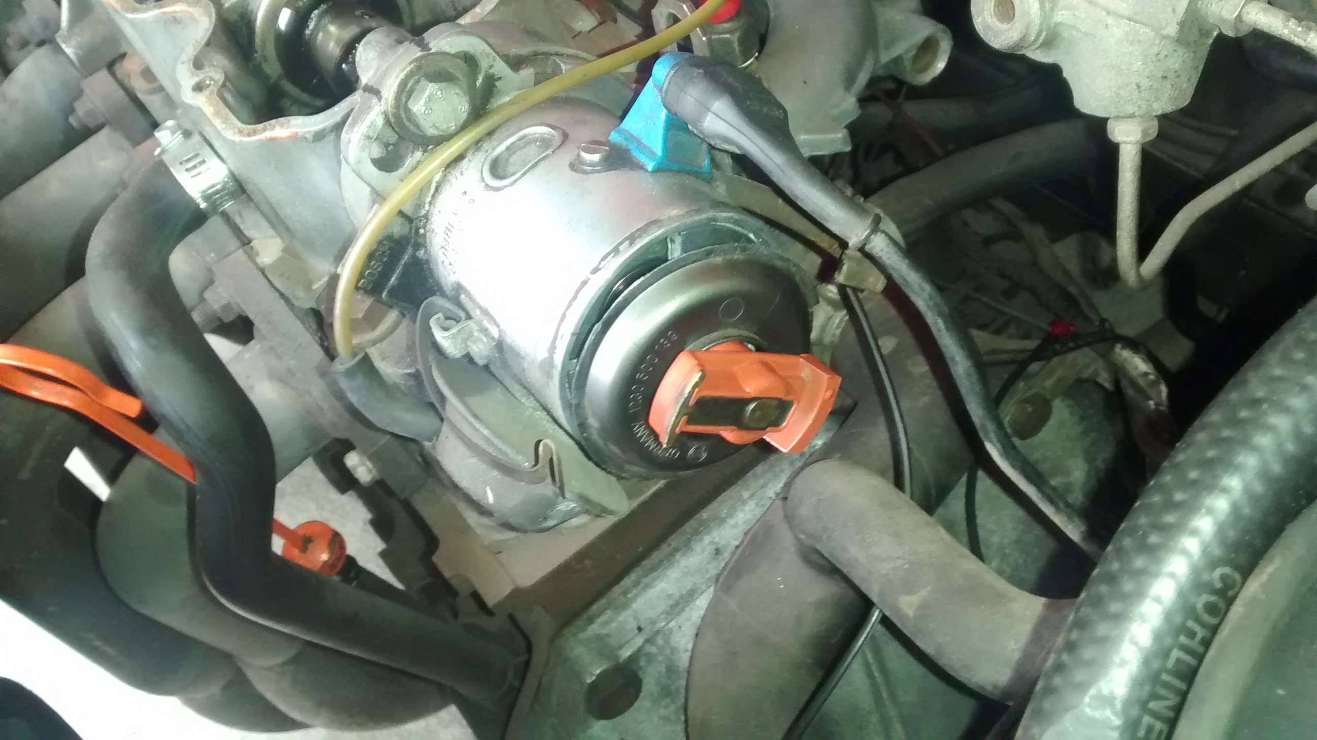

    Jemand dadurch noch ne Idee? Ich denke ich würde jetzt weiter bei der Zündung suchen. Evt. Zündverteiler mit Hallgaber etc.

    habe eben nochmal alles gecheckt und die Steuerzeiten passen aus meiner Sicht. Wenn die Kurbelwellenmarkierung auf OT steht (Nockenwellenradmakierung steht auch auf Ot) ist der 1. Zylinder ganz oben und die Nockelwelle in horizontallage also beide Ventile zu, Verteilerfinger auf Markierung Zündverteiler also auch Position 1.
    Drehe ich nochmal durch auf Kurbelwellenmarkierung (quasi 2te Umdrehung) steht die Nockenwellenmarkierung 180Grad nach unten und der Verteilerfinger steht gegenüber von MArkierung also auf
    Zylinder 4 auch hier passt die Nockenwelle bei Zylinder 4.
