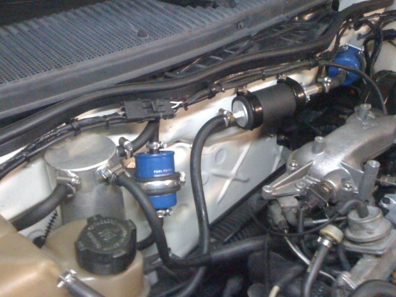

@frank:dachte mir im originalen ist auch der filter nach der pumpe.und da ich 2 habe auch 2 filter.vorallem dacht ich bei der neuen pumpe könnte am anfang doch noch etwas abrieb entstehen.
heute gings an die ladeluftverrohung.ist auch soweit fertig.montag wird sie geschweißt.
spritversorgung ist fertig.muss nur noch die pumpe verkabeln.

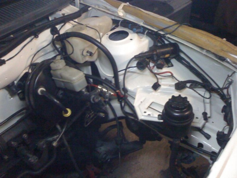

so kleines update

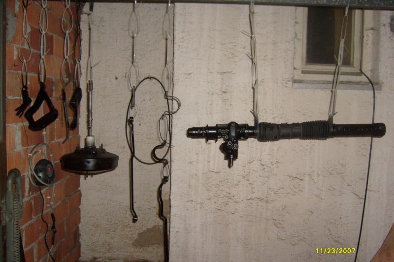

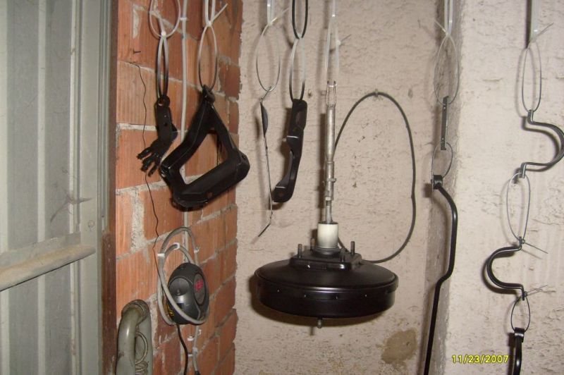

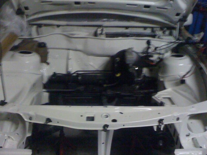

servo,bremskraftverstärker,alle möglichen leitungen und halter wurden gründlich gereinigt.abgeschliffen lackiert und wieder eingebaut.

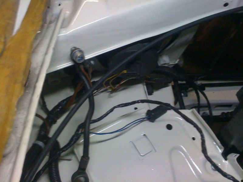

auch die kabelbäume wurden überprüft neu isoliert und wieder verlegt.

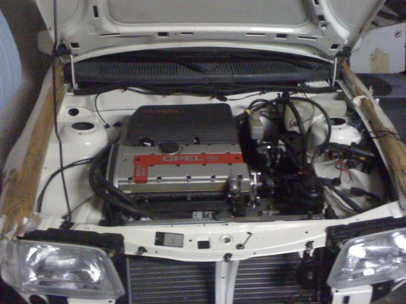

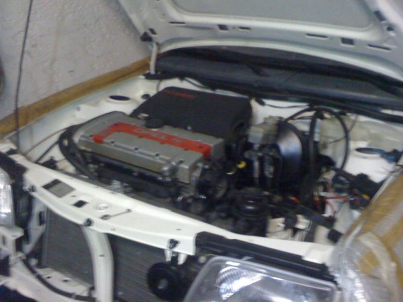

da der motorraum und auch alles andre soweit fertig war.hab ich dann heute entschlossen den motor einzubauen.war zwar alleine aber dank wagenheber und motorkran eigentlich kein problem.
