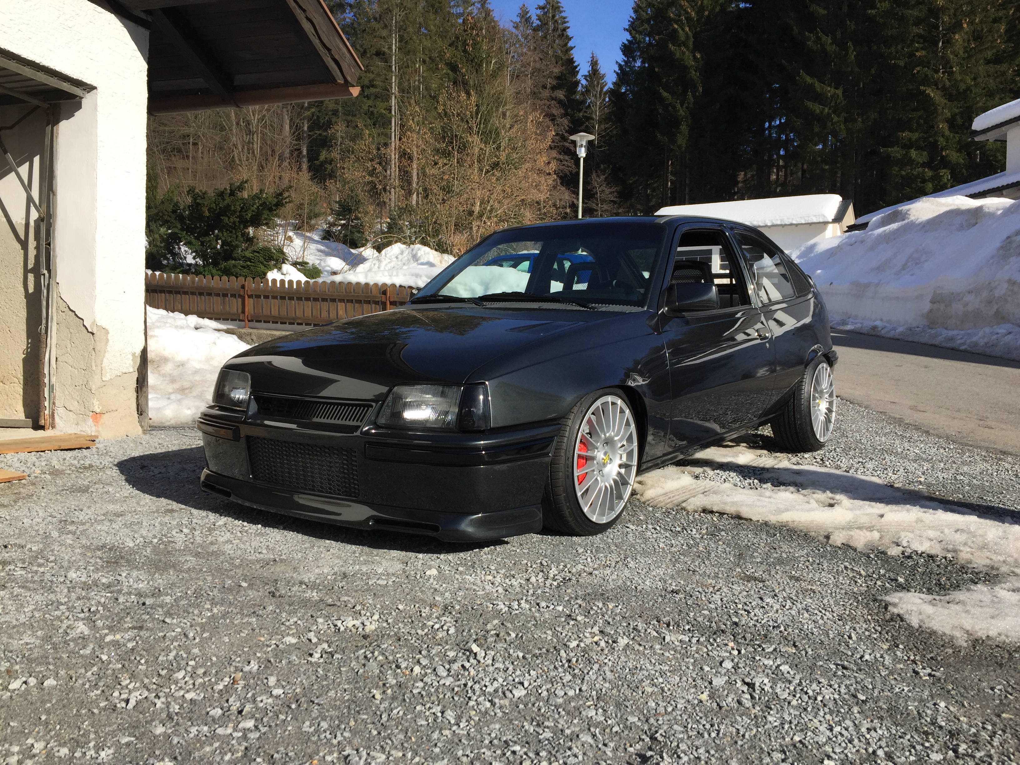

Die Saison fängt bald an und der Kadett ist auch fast so weit.Ich freu mich riesig auf die erste längere Fahrt.Eine kleine Ausfahrt bei mir die Straße runter hat er aber schon hinter sich.
Aber erstmal hier weiter in der Story.
Weiter ging es mit Innenraum zusammenbau.
Himmel und Sonnenblenden wurden mit Alcantara überzogen.Ich finde es absolut geil mit schwarzen Himmel.
Gibt im Prinzip nicht viel dazu zu berichten,alle Teile wurden vorher sauber aufbereitet.Habe auch sehr viel Zeit darauf verwendet alles so knarzfrei wie möglich zu verbauen.
Kabelbäume sind alle neu isoliert und sauber verlegt worden.
Neues Lenkrad Radio und Zusatzdisplay anstelle des original BC
Auspuff komplett fertig isoliert.
Kühlung für Turbolader und Wastegate
Nochaml ein Einblick in die Verkabelung.Im prinzip sieht alles am Auto so aus. -
