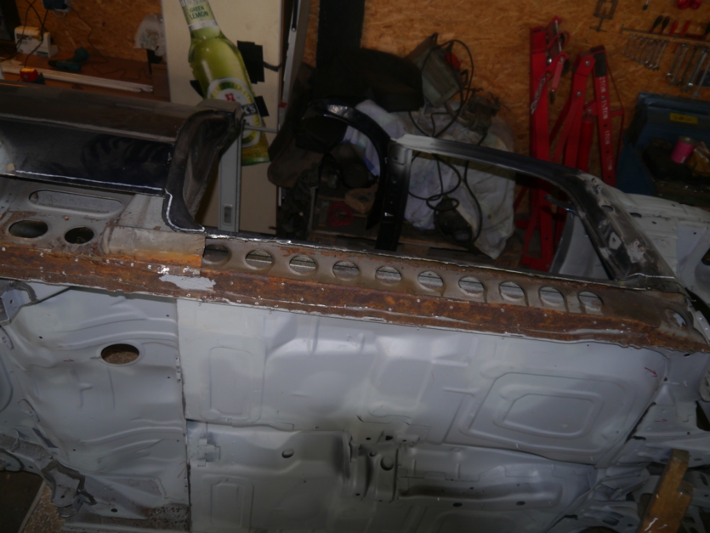

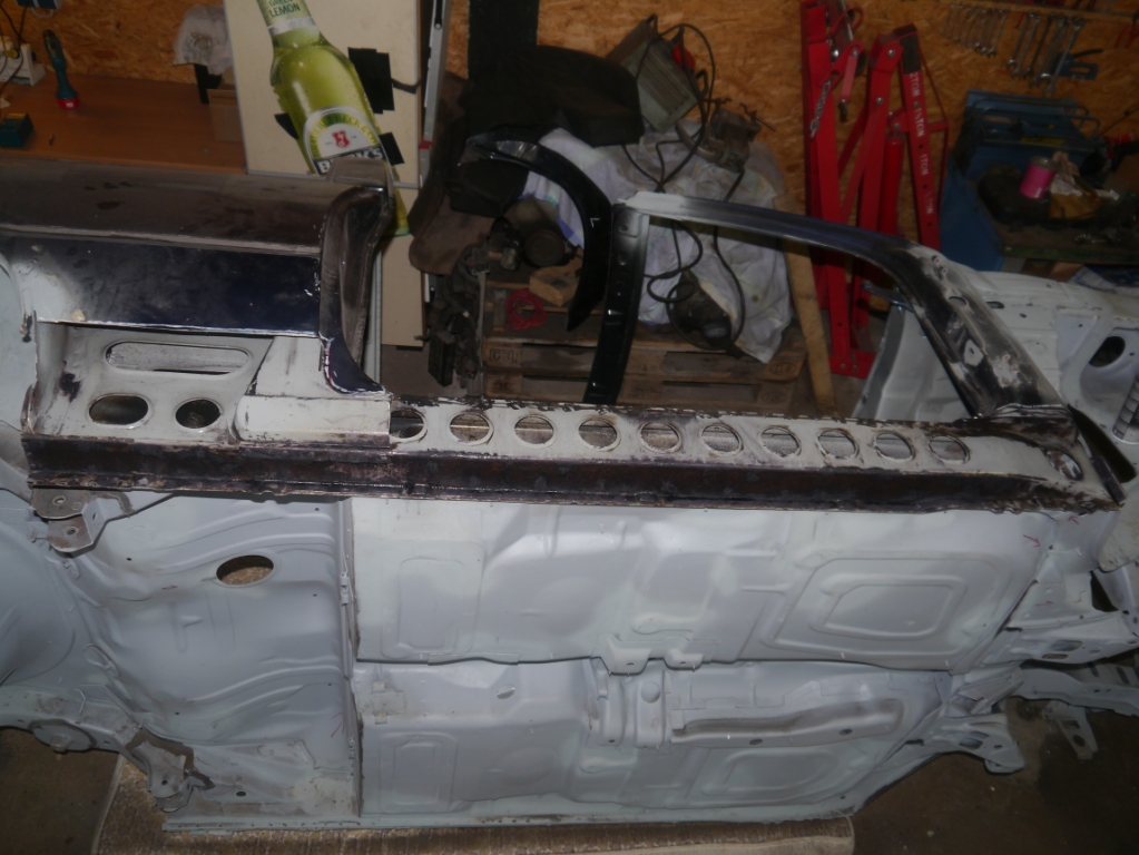

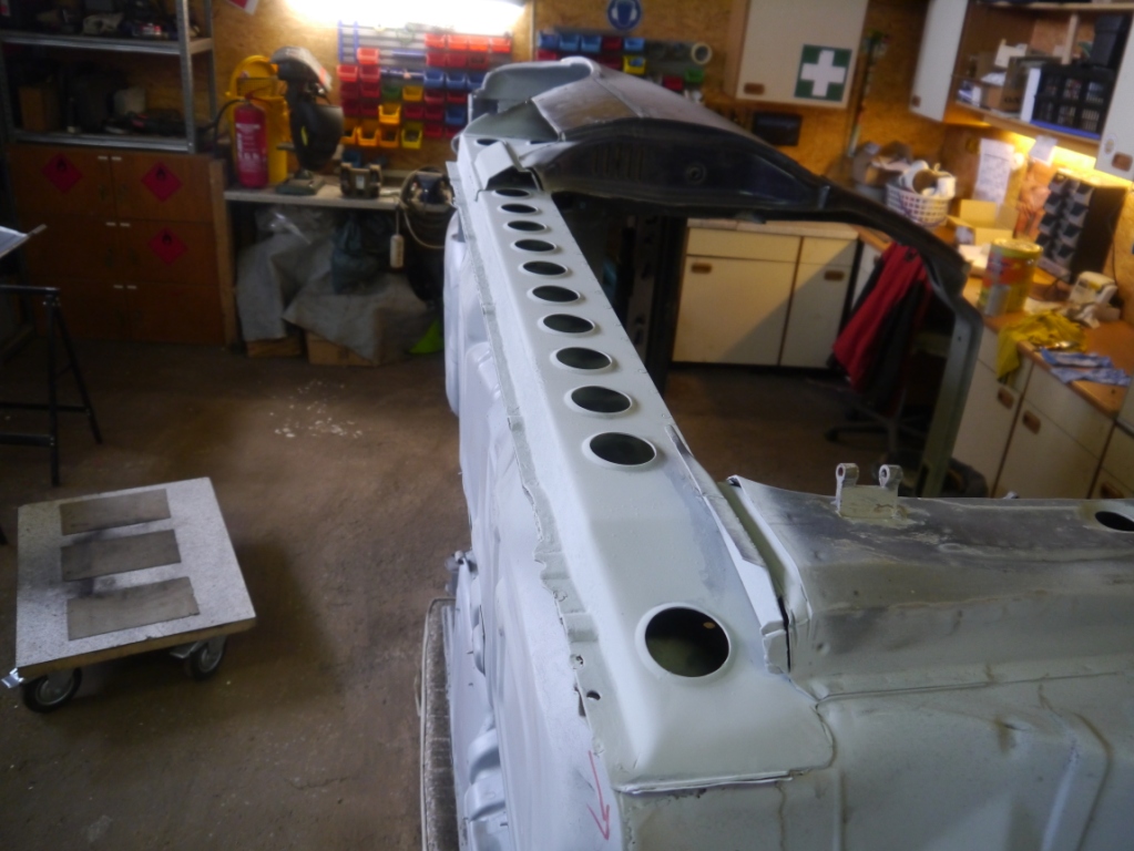

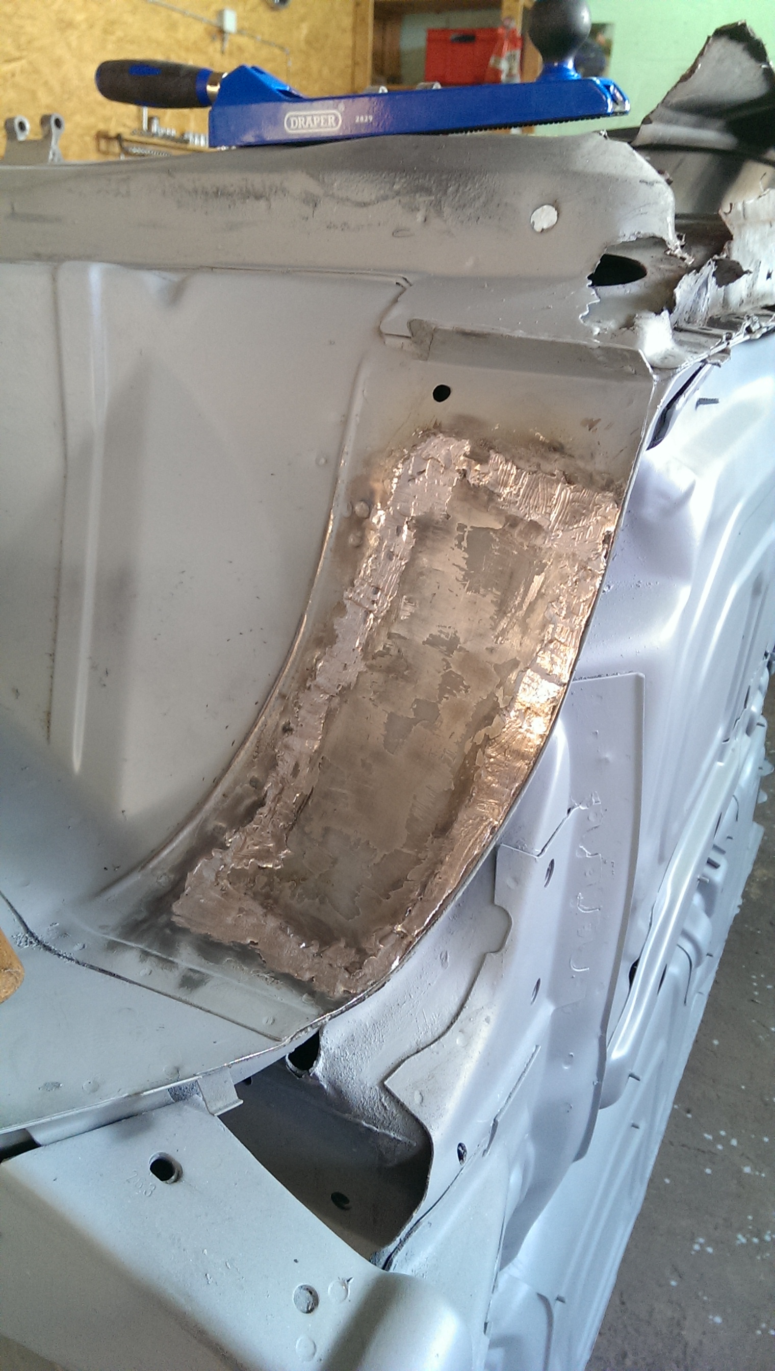

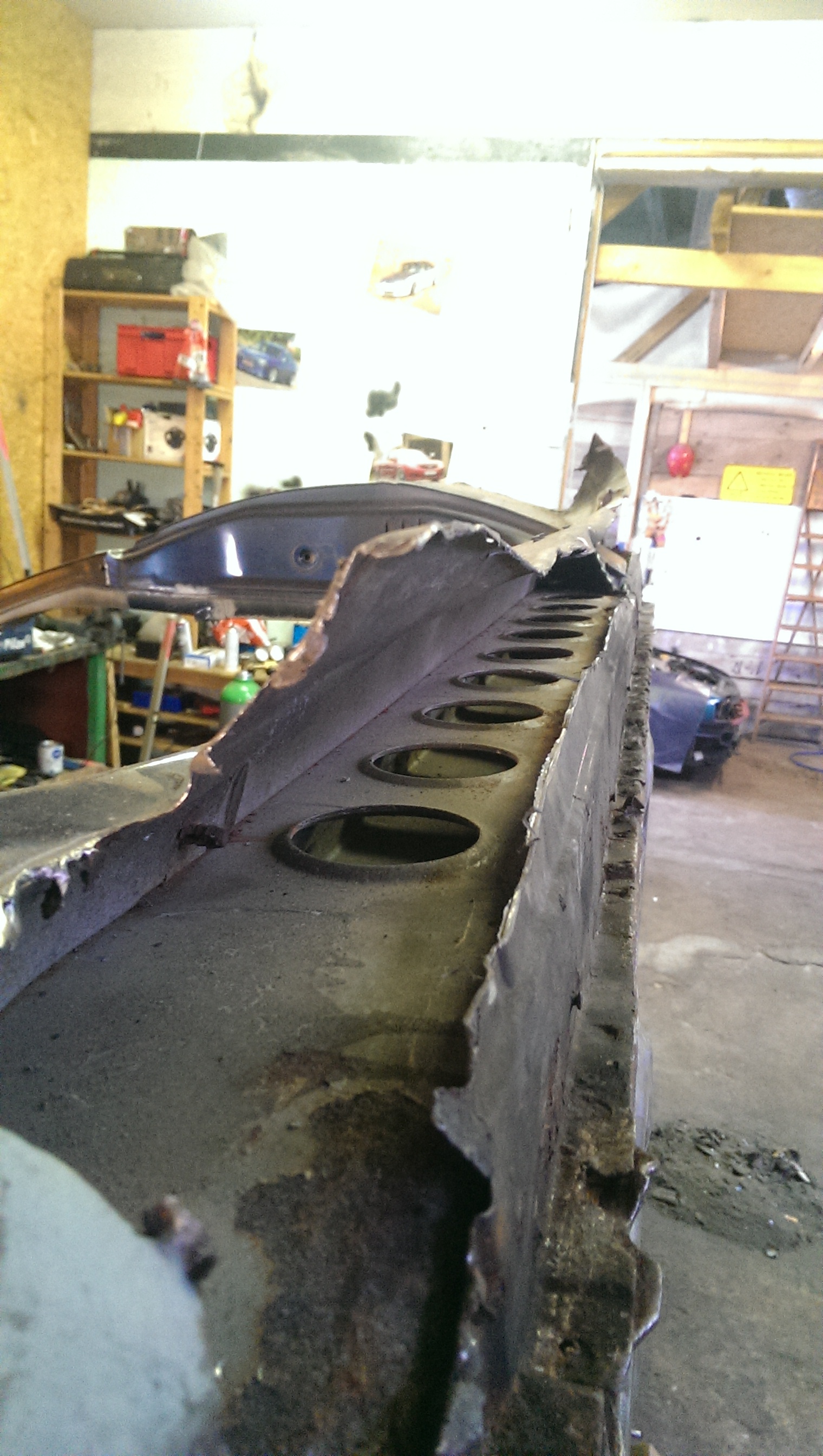

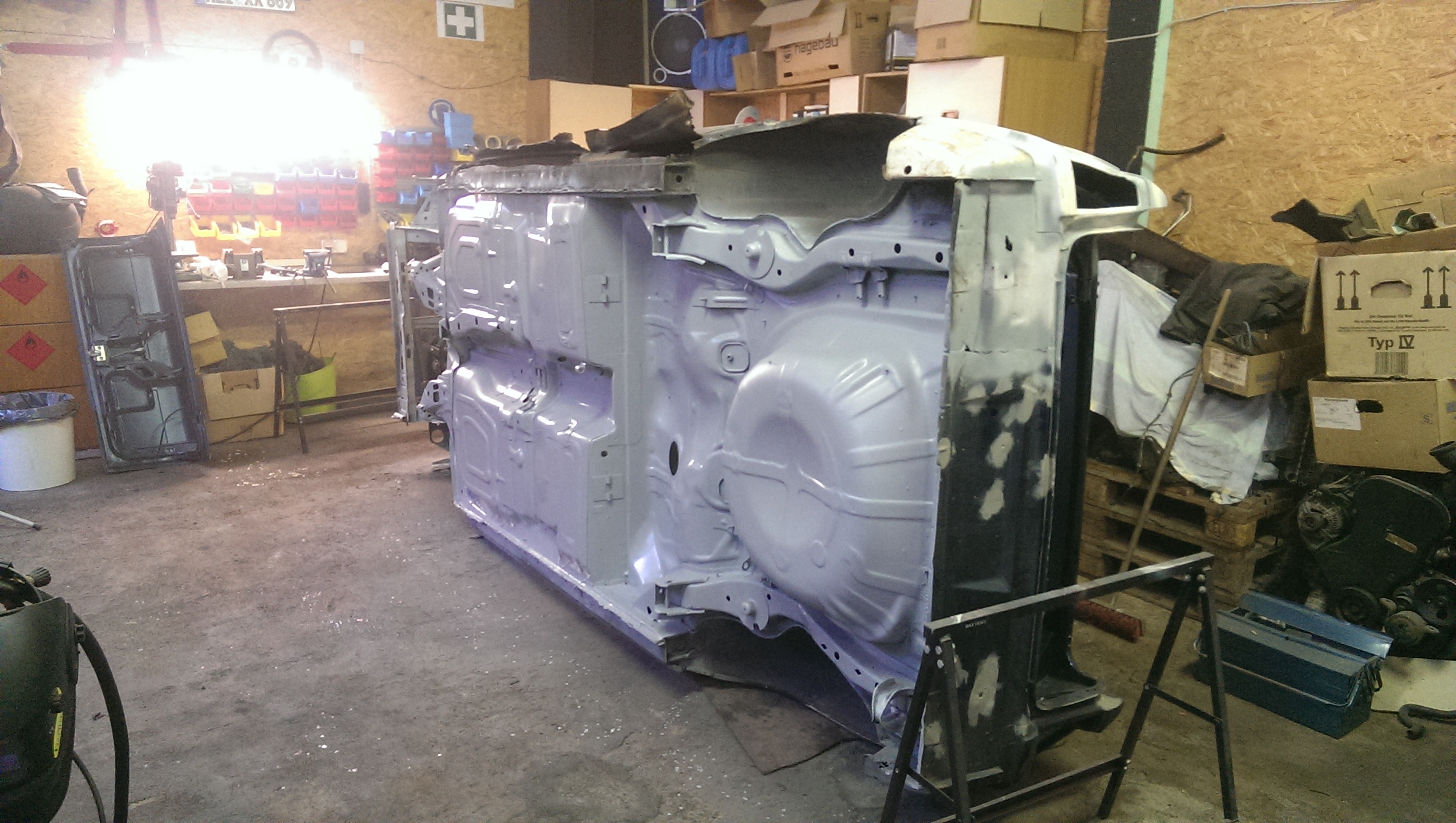

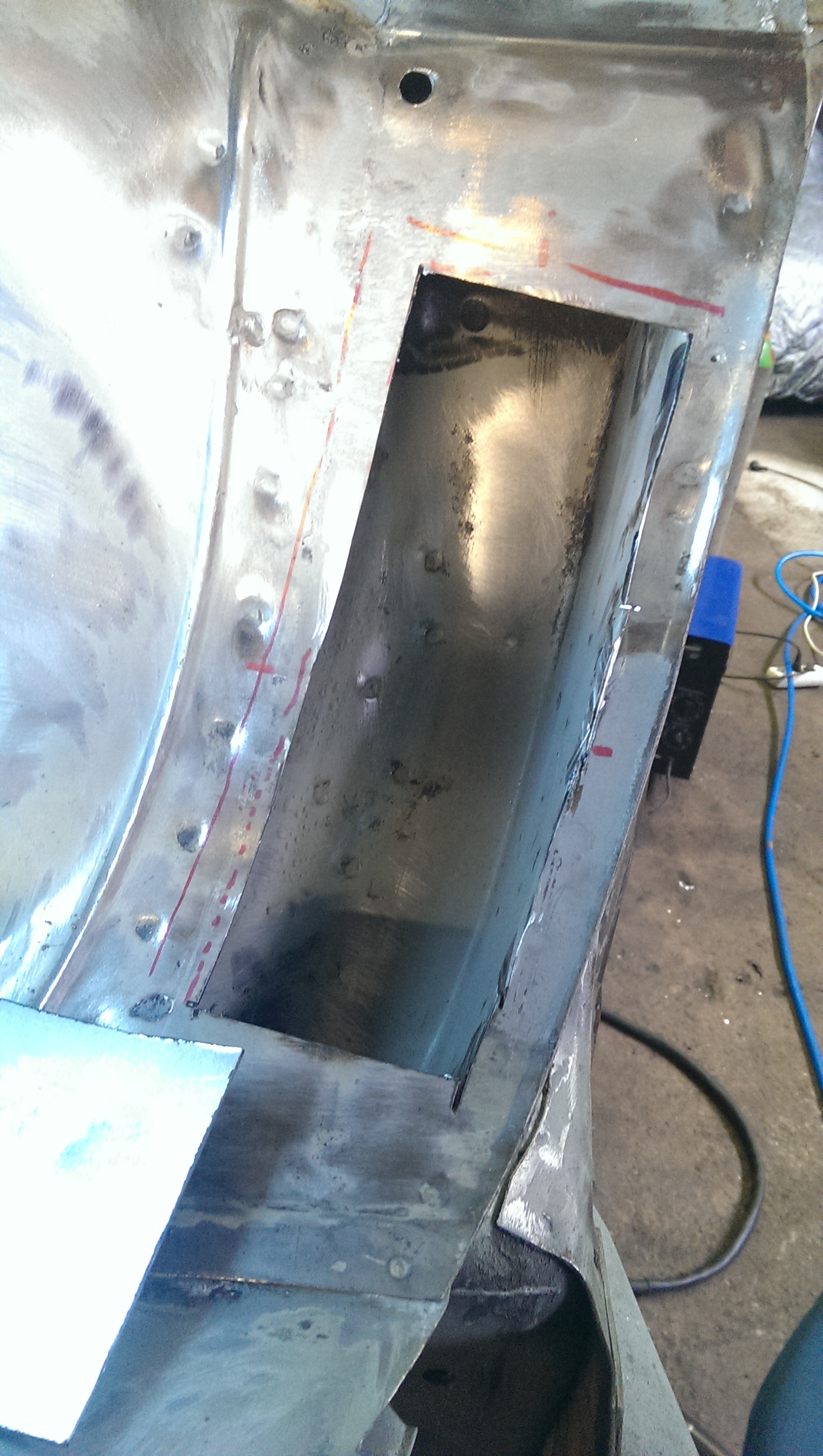

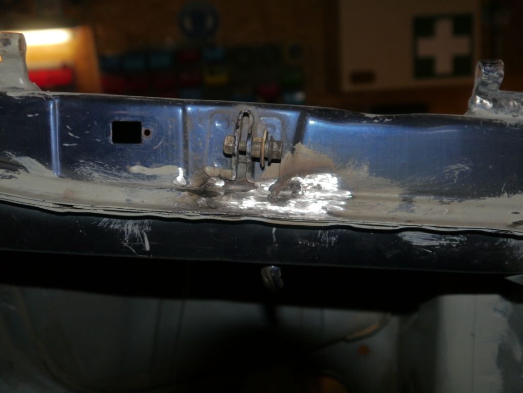

    Lange ist es her, aber mittlerweile sind diverse Forttschritte zu verzeichnen. Da ich wieder Zeit und Luft für das Cabrio hab, hat sich in den letzten 2 Jahren Stück für Stück was getan.
    Damit es überschaubar bleibt mach ich einen Schnelldurchgang mit Auflistung, auch weil ich faul sein kann... ;)
    - Unterboden komplett vom U-Schutz entfernt, Ablauflöcher verschweisst, versiegelt und grundiert
    - Radhäuser Roststellen entfernt und mit neuem Blech verschweisst und verzinnt
    - Schwellerbleche erneuert
    - Heckteil links rausgeschnitten und ein neues eingeschweisst, verzinnt und versiegelt
    - Dachrahmen A-Säule abgetrennt und neuen eingeschweisst
    - Loch A-Säule links aufgefüllt/verschweisst
    - Kühlerträger aufgearbeitet und für 16V-Kühler angepasst, Doppellüfterblech eingeschweisst
    - Heckreeling (Führungsseil Verdeck) entfernt, neue eingeschweisst
    - Sämtliche Lager rausgeschmissen und neu geholt (liegen allerdings noch fein säuberlich verpackt im Karton)
    Es steht jetzt wenig da, aber es war ein immenses Arbeitsaufkommen. Fotos hab ich natürlich drangehängt, bei Interesse leg ich selbstredend nach...^^

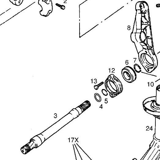

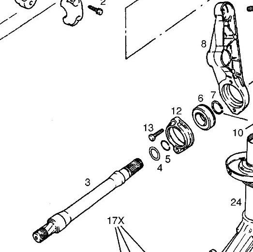

    Bei mir war wie schon gesagt auf einem Bild die Position zwischen den Wellen erkennbar und auch in diversen Umbauberichten hier im Forum hab ich mittlerweile Bilder finden können, wo man den O-Ring an der gleichen Position erkennt...
    Hallo ihr!
    Ich bin grad wieder am Zusammenbauen meiner Antriebswellen und nun stellt sich mir eine Frage: Wo kommt der O-Ring auf der Zwischenwelle hin?
    Welche Reihenfolge ist richtig?
    Welle - Ring - Lager - Sicherungsring
    Welle - Lager - Ring - Sicherungsring
    Welle - Lager - Sicherungsring - Ring
    Ich hab nochmal ein Bild mit rangepackt. Wie gesagt, ich bin mir nicht mehr sicher und möchte das Lager nicht aufsetzten und dann evtl. wieder abnehmen müssen...
