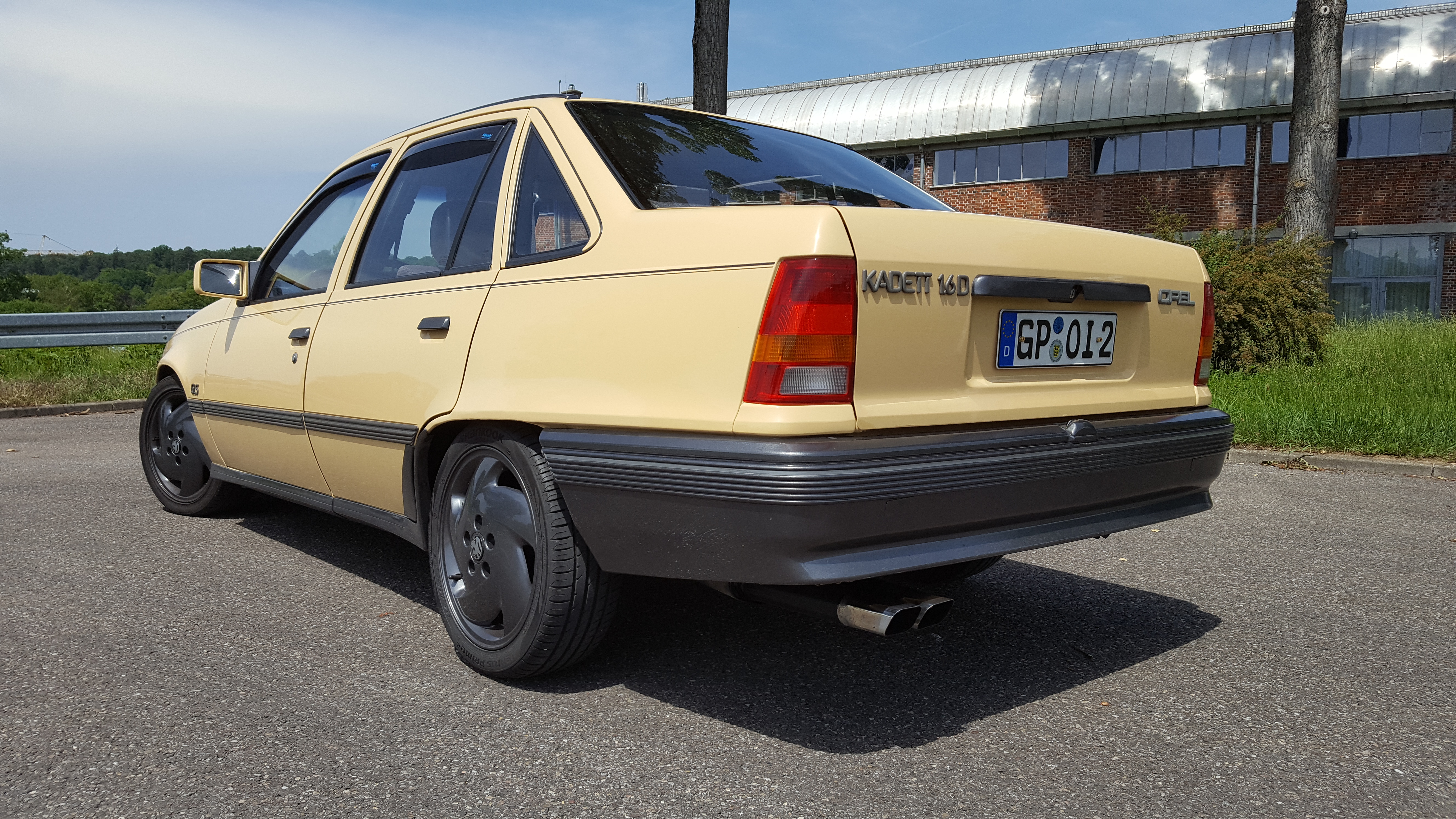

Auch 2018 gibt's wieder bissl Neues von und für die Gazelle...

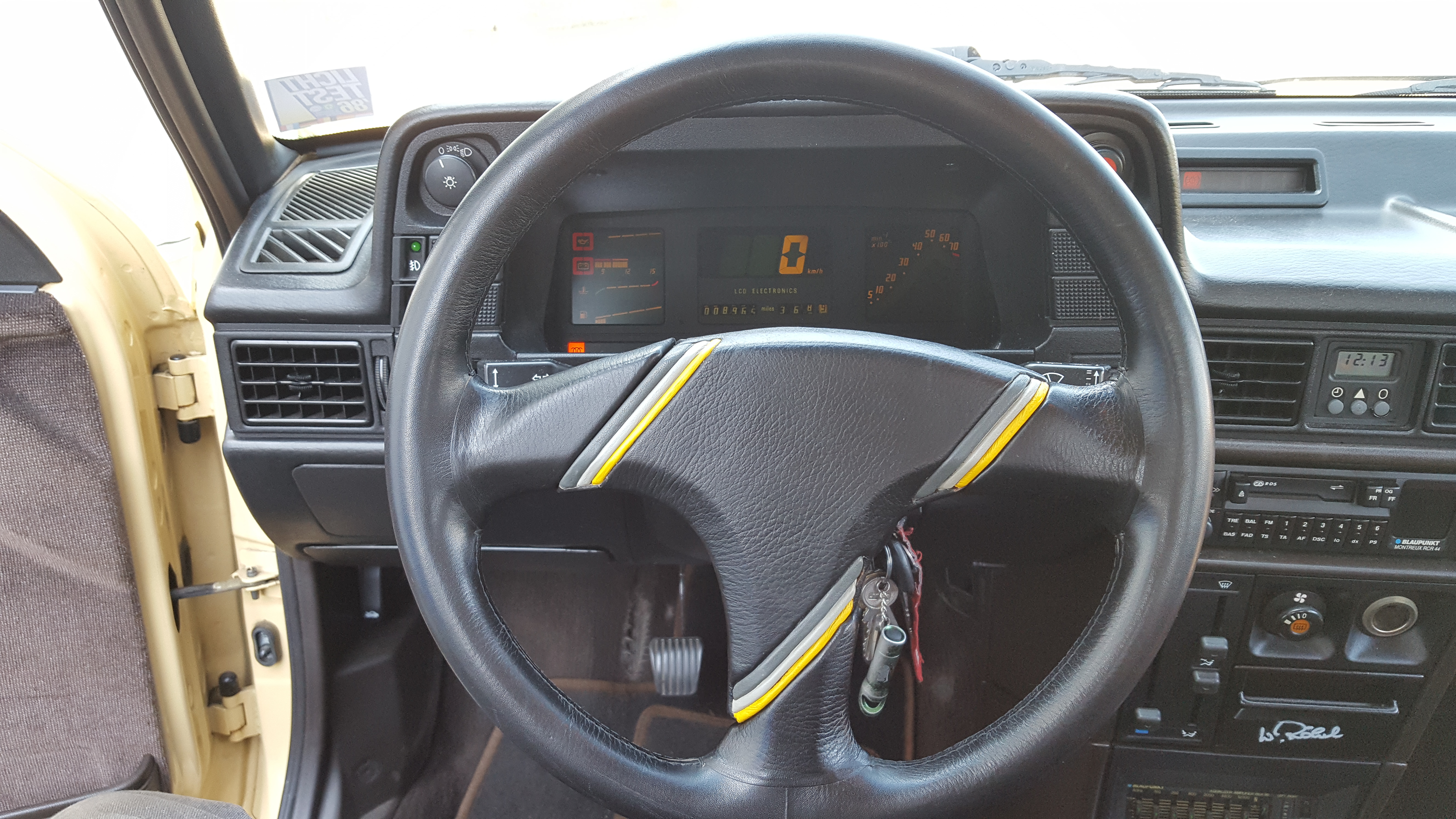

Erstmal entschied ich mich dieses Jahr mal wieder (bis aufs Linke Rücklicht) die Serien Beleuchtung zu fahren.
Lenkradtechnisch bin ich auch nochmal umgeschwenkt. Endlich gefunden im Fast Neuzustand. Ü 30 Jahre alt aber echt noch Top. Ein Original aus dem Opel Sport Zubehör aus den 80ern. Passend zum Baujahr. Wie gesagt lang gesucht und auch viel Sch..... angeboten bekommen bis dahin.

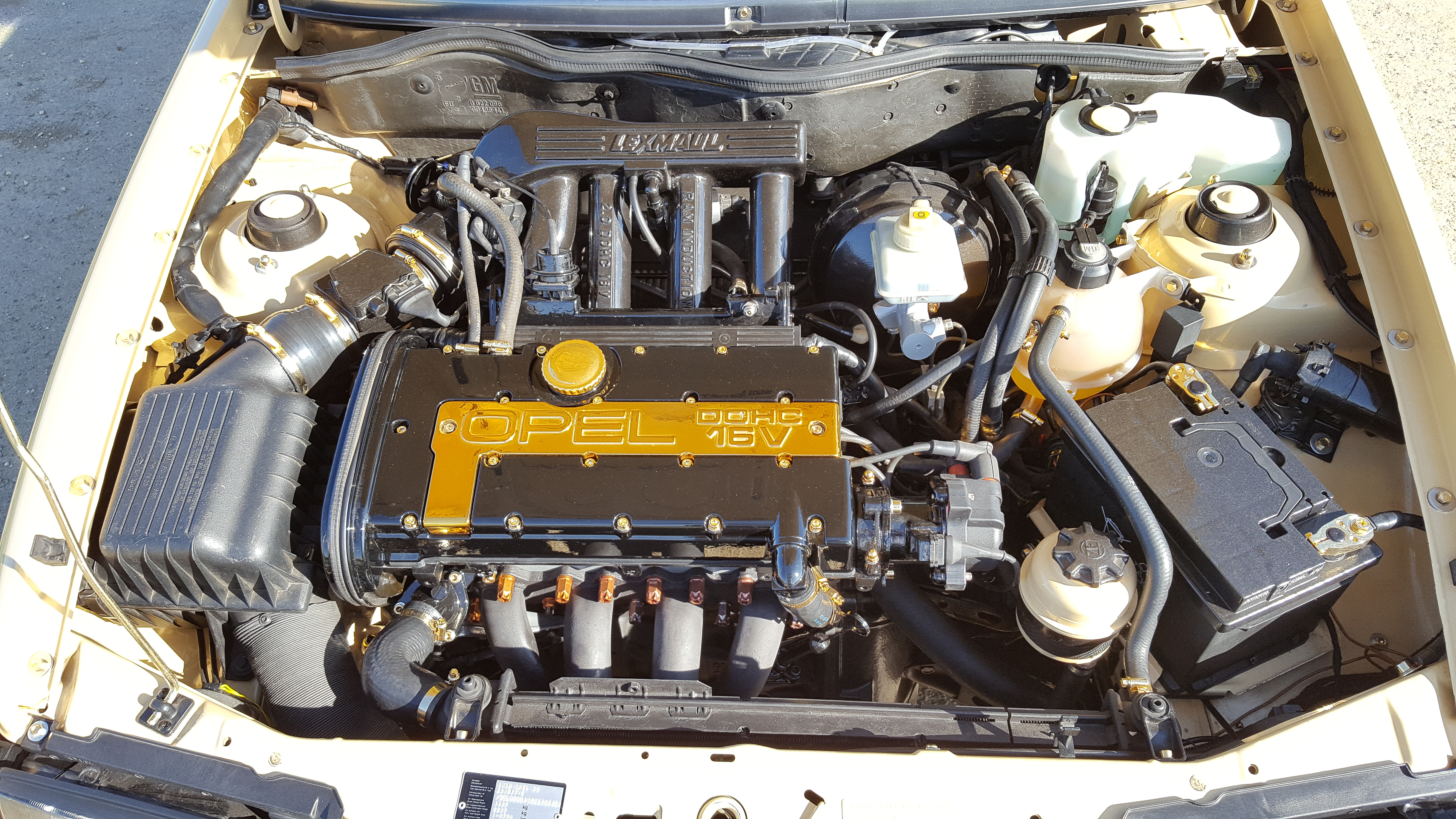

Dann kam im Winter noch der Coscast Kopf und noch mehr Gold in den Triebwerksraum. Und meine Bastuck vom Caravan durfte mit andrem Achsrohr endlich (leicht modifiziert- sprich für Stufe angepasst) mit Original GSi16V Endrohren, unter die Gazelle. Jetzt hat sie auch endlich schönen Klang. Steh da total auf Bastuck
Schönster Klang m. E. für den XE und vor allem innen keine Reduzierungen in den Töpfen.... Bissl 16V darf man dann schon erkennen von aussen
