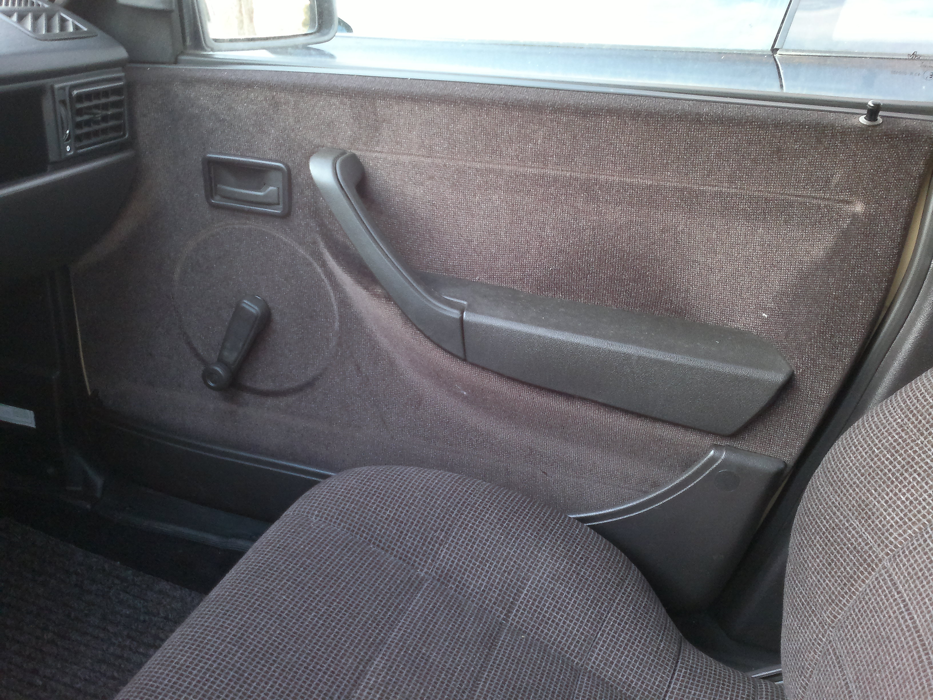

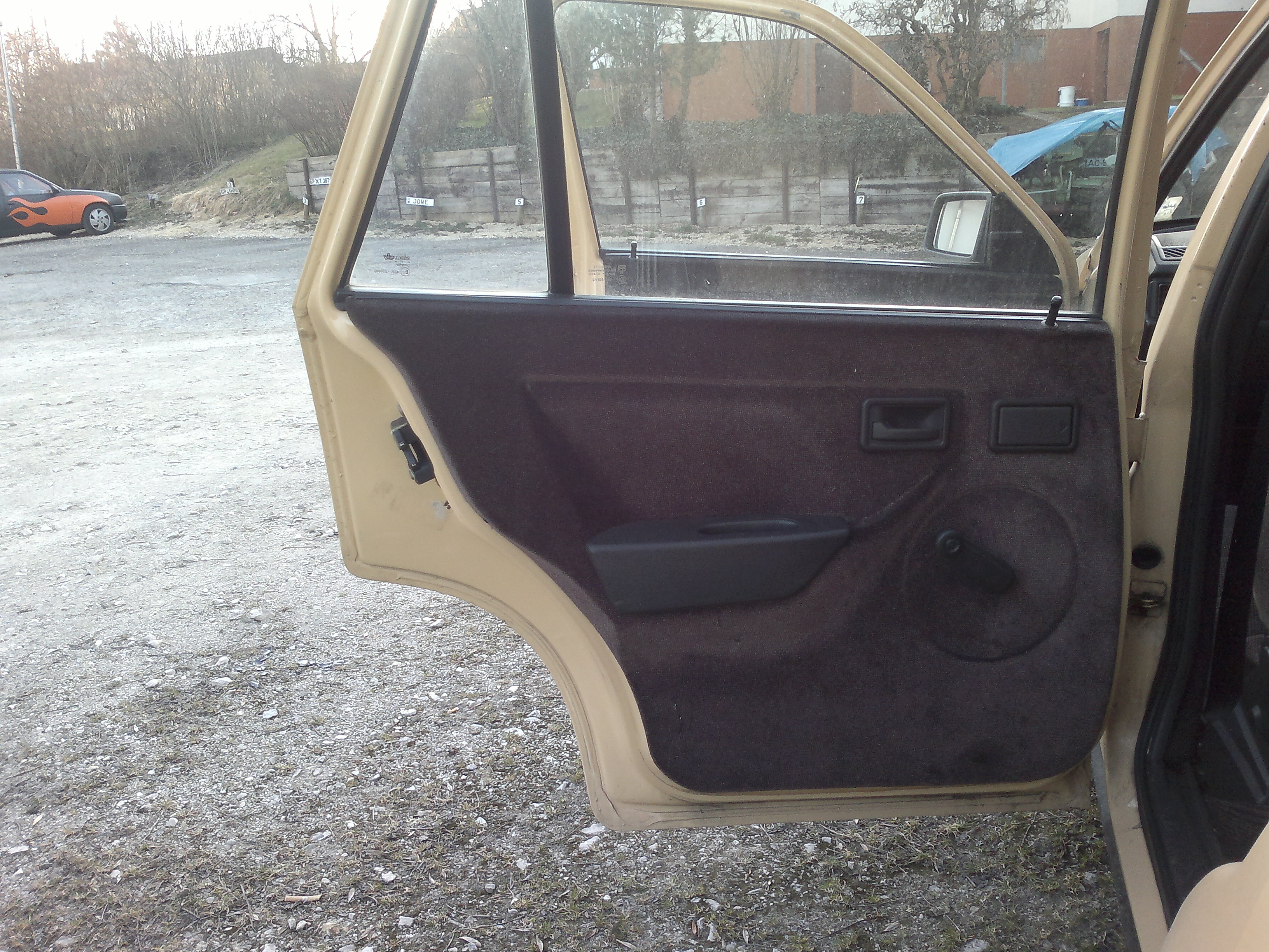

Coole Bilder. Sieht mir auch nach einem GLS aus
