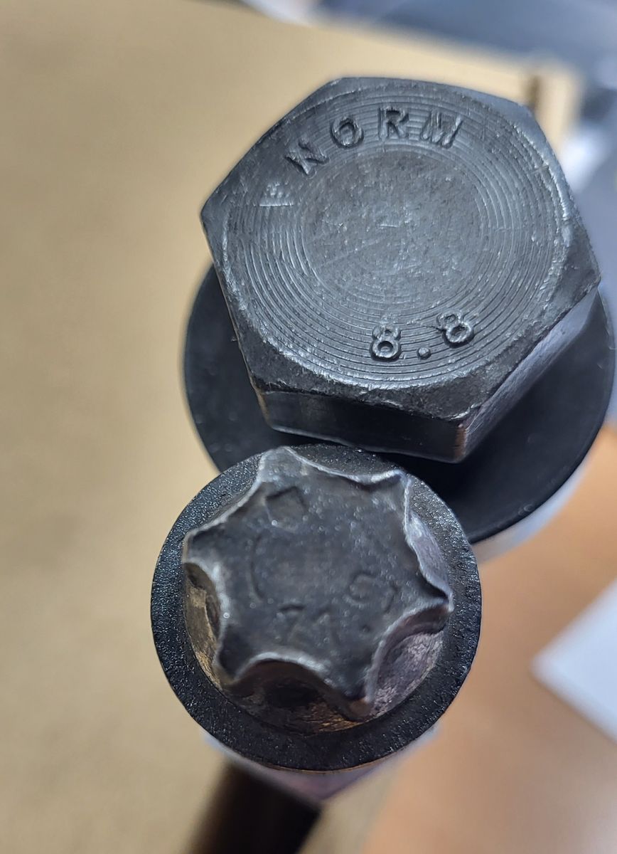

Alles anzeigenEs besteht für die Zahnriemenwechsel Spezialwerkzeug um die Riemen zu spannen, aber mit etwas vernunftigkeit könnte es auch ohne gemacht worden.
Ich empfehle an das Kurbwellenrad nicht die kleine Schraube los zu machen (ist meistens ganz verrostet) und dann doch die große Schraube los zu machen. Dafür brauchst du aber eine ganz große negativ Torx maß. Dann empfehle ich die gleich zu ersetzen durch eine Sechskantschraube von VW, hier mit die Febi Nummer auf die Tasche:
Ich empfehle alle Schraube mit Loctite 242 zu sichern, wie vor die Spanrollen, KWschraube und Wapu.
Äh Sorry.. aber das ist ganz Dünnes Eis. Wir haben diese Schraube (ACHSWELLENSCHRAUBE!!!) auch im Geschäft. Diese ist aber nur eine 8.8. Die Originale ist eine 11.9 und wird mit 250NM + Winkel angezogen. Mit diesem Moment Reisst du diese VW Schraube Unweigerlich ab! Ganz gefährlich solche Tips wovon dein Motorleben abhängt! Ausserdem passt die U scheibe nicht in die Riemenscheibe, bzw. die Sechskantnuss passt nicht rein .Auch die im Netz angebotenen "Ersatz OE nachgefertigten" Schrauben haben nicht die Festigkeit der Originalschraube. Lasst euch keinen Bären aufbinden und fallt nicht darauf rein! Oder Verabschiedet euch von eurem XE
Anbei ein Bild von mir gemacht im Direkten Vergleich
