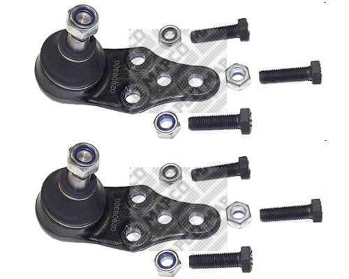

Ja hab ich mir gedacht war mir aber nicht ganz sicher da ich schonmal so komische verschraubung gesehen habe die du nur mit spezielen spezialwerkzeug raus bekammst.
Mus ich beide seiten wechseln? oder reicht es die kaputte seite zu erneuern (Gummi kaput) -
Ich muss bei meinem Cabrio das Führungsgeleng des Querlenker erneuern.
Hat das schon mal jemand gemacht.
Das wechseln scheint ja tehoretisch simpel zu sein mein Problem ist die Befestigung.
Es ist mit 3 Punkten befestigt das neue gelenk hat Schrauben, das alte ist mit seltsammen runden teilen befestigt und ich weis nicht sie zu lösen.
