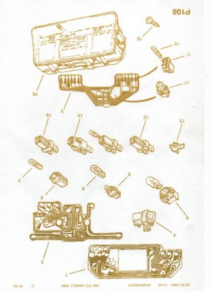

    Richtig die Kontrolleuchten sind nicht mehr leiferbar, die für die Hintergrundbel schon!
    Wenn jamand das Braucht hab ich ne Explosiontszeichnung
    von den Lampen und denn Fassungen fürs LCD-Tacho von Opel
    Shit, is aufm Kopf, naja!
    Bei mir wars die nr 17 für die Hintergrundbel.
