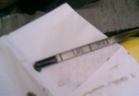

    ich habe da eine komische sache
    zum ölstand-prüfen sagen die einen
    -morgens wenn das auto über nacht gestanden hat (1.)
    die anderen
    -3min laufen lassen, dann warten, dann messen (2.)
    jetzt sind die werte aber total verschieden (glaubte selbst nichtmal der mechaniker, deshalb musste ich fotos machen)
    zu methode 1, ölstand zeigt stand beim N an (von MIN)
    zu 2 zeigter MITTE von "empfohlen" an (also zwischen beiden strichen wo 1,0l steht)
    das sich öl so stark ausdehnt????
    ps:foto wurde morgens gemacht
