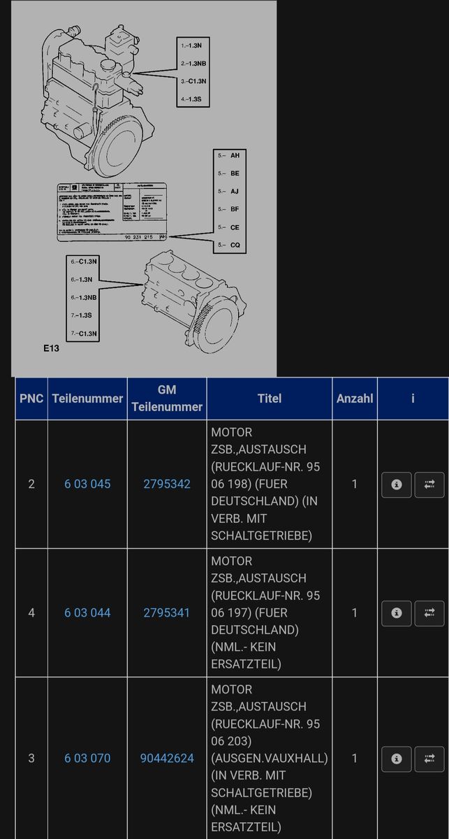

Ich habe mal eben Nachgeschaut, zumindest gibt es eine Teilenummer für Motoren mit Schaltgetriebe

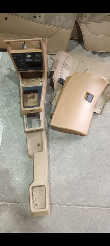

Ich habe eine Braune Mittelkonsole da wenn Interesse besteht. War von einem 1,3i mit Schaltgetriebe.
