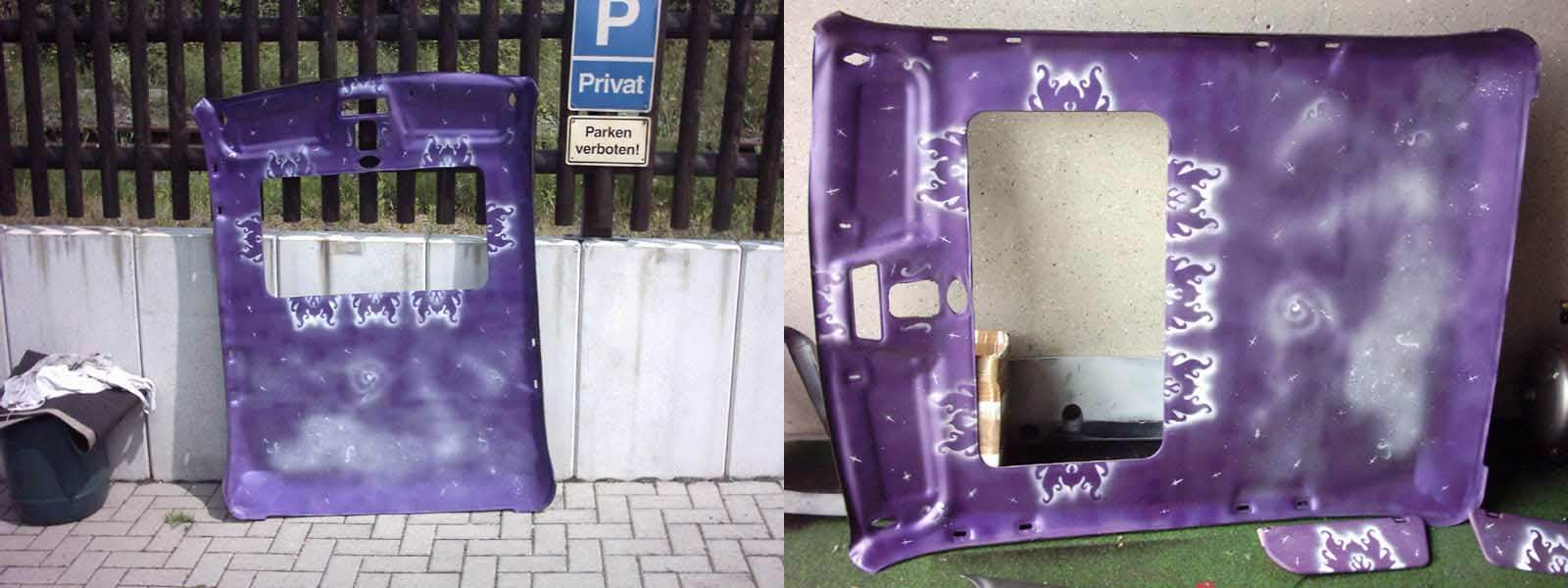

    Oder einige haben sich denn auch ge Airbrusht!!!!!!!!
    nur frage ich mich wie sie das gemacht haben weil die oberfläche ja net so glat is wie leder......... bin echt am grübel wie sie es gemacht haben???

    Nen Himmel zu Brushen ist eigentlich kein problem, man muß das ding vorher nur sättigen (entweder mit ner hintergrundfarbe, oder mir klarlack wenn die Farbe des Himmels bleiben soll) weil das ding unheimlich viel lack aufsaugt. Meiner hat die ersten 2 Dosen komplett weg gesaugt, hat man kaum gesehen das überhaupt Farbe drauf ist.
    Und danach das Motiv drauf. Es glänzt halt nicht, weil auf Textil die Farben Matt erscheinen, aber ansonsten geht das gut.
    Greetz Cossie
    Ob das auch bei Velours geht weiß ich nicht, hab das bei Leder genutzt

    @ Cossie was 2 dosen du damit se gesätigt is is ja hammer würde ich grundiere nehmen!!! und dann die hintergrund farbe!!! aber wie macht man das mit denn motiven?? gibs da schablonen und kann man die kaufen?? und irgend wo nen Brush anleitung??
