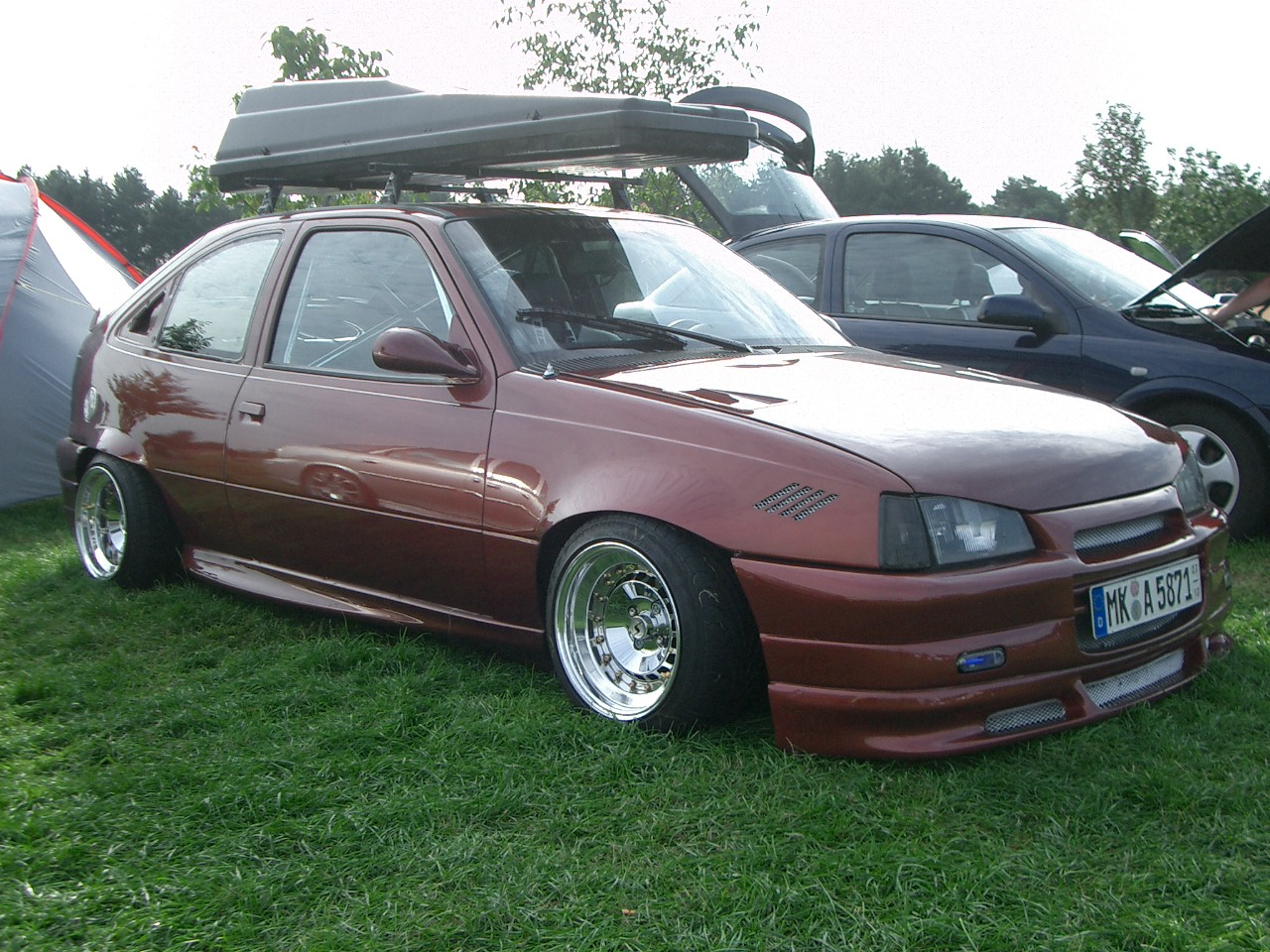

  • #22
    Klar entsteht eine Keilform, aber da die vorderen Radläufe rund und die hinteren gerade sind gleicht sich das optisch aus

  • #27
    So in etwa und der hat vorher noch die vorderen Radläufe runter gezogen
    One of the most finest D
    www.champagner-d.de
  • #28
    Wollt grad sagen schlechtes beispiel Für Keilform Wegen der nach aussen gelegten Bördelkante ;)
    Kann aber auch eher 60/40 empfehlen der optik wegen.
    Mit jemanden Hinten Drin oder Musik kommt der Hinten schon Tief genug.

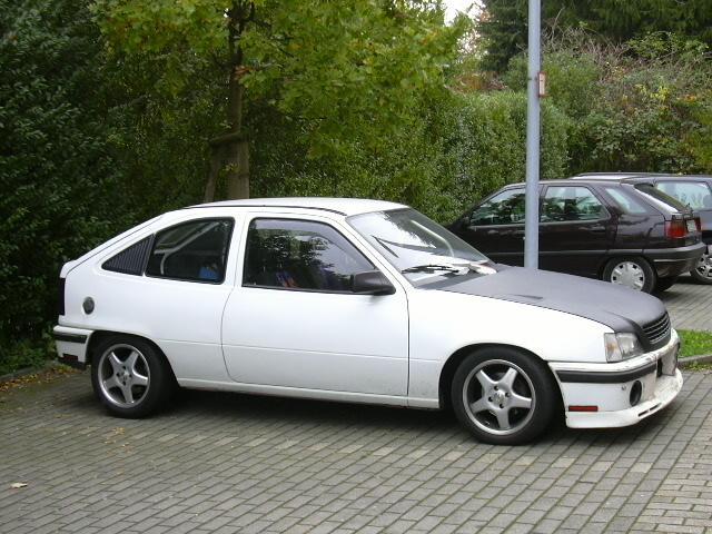

  • #30
    Hier Gewinde vorn auf Knappe70mm runtergedreht und Hinten 40mm
    Meiner ist allerdings leer und auch mehr als 60mm runter.
    Also Wenn deiner nicht leer geräumt ist so wie deiner dann kommst Du hinten nicht annähernd so Hoch und Mit 60mm vorn nicht ganz so Tief.
    Also ist ein 60/40 nicht wirklich Keilform beim Edetten. :D
    Hübsch net ;)
