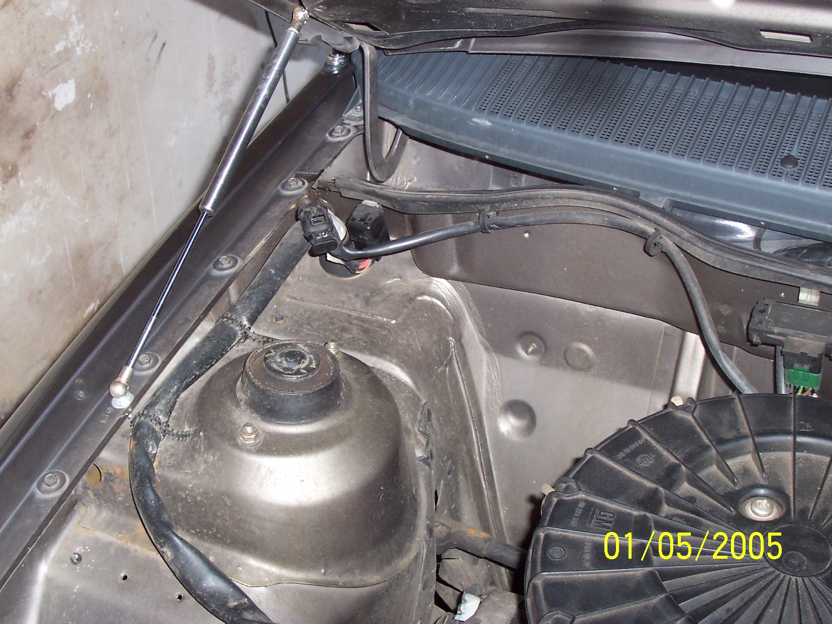

    Es gibt halt baujahrsbedingt 2 verschiedene Orte für den Stecker.
    Mein Bild oben zeigt den Stecker beim Modell nach Bj. 90. Da sitzt der Stecker halt direkt neben dem Stecker zum Fehlercode auslesen an der Spritzwand. Bei den Modellen vor Bj. 90 sitzt der oben links in der Nähe des Benzinpumpenrelais.
    BKV = Bremskraftverstärker ;)

    Also bei meiner Mutters ehemaligen C14NZ war der so wie ich geschrieben habe oben links. Wie bereits aber erwähnt wurde hängt das alles von Modell und Baujahr ab. Auf dem Bild von Opelix ist dieser Stecker oben rechts hinter Dem BKV (Bremskraftverstärker). Das ist das runde schwarze Teil neben dem Wischwasserbehöälter. Darüber ist auf dem Bild ein schwarzer Stecker zusehen. Der ist es. In diesem Fall ist es ein schwarzer, oftmals wurden aber auch gelbe benutzt. Im C14NZ meiner Mutter war es ein blauer, welcher aber auf der anderen Seite im Motorraum war.

    Aber irgendwie bin ich zu doof dafür!!! Meint ihr den stecker links oben der aussieht wie ein kleiner Kasten (mit dem roten und gelben kabel unten raus?)??? Da steht aber nichts mir 91 o. 95 Oktan drauf! Weiß auch nicht wie ich in das innere kommen soll ohne etwas kaputt zu machen? Muss ich den nach unten ziehen?
