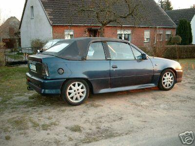

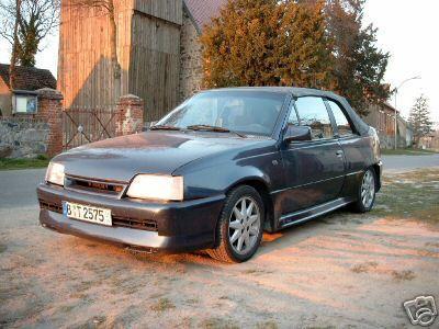

    Hi
    Die komplette Front von Irmscher junior line hab ich bei mir verbaut.
    Schweller sehen eigentlich genauso aus wie meine, blos glatt.
    Würde auch den offenen Grill nehmen .
    Sieht aber schon mal schick aus .(viel spass nachher beim anpassen ;) )
    Macht viel arbeit
    Bilder leider nur vom Cabrio
