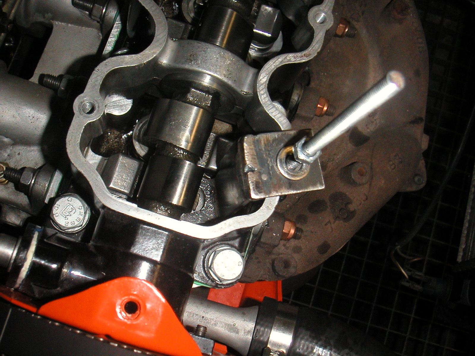

    Solltest Du Doch Die Hydros tauschen wollen dann kannst Du Die Nockenwelle an der seite wo Der verteiler Sitzt herausnehmen um an Die Hydros zu kommen.
    Ist aber nicht einfach.
    Verteiler ab Finger ab das Blech raus ziehen.
    Dann siehst Du zwei schrauben.
    Die raus nehmen aber Bloß nicht fallen lassen.
    Die fallen ganz Durch.
    Die VDD ab und dann hat Die Originale N Welle einen platz neben einer Lager stelle wo Du nen schlussel drauf machen kannst.
    Kerzen Raus Nwellen rad ab zahnriemen eh runter.
    Dann kannst Du Die nockenwelle Durch drehen mit dem Schlüssel und vorsichtigem schlagen mit einem KUNSTSTOFFHAMMER In richtung verteiler rausnehmen.
    Solltest Du dabei schwierigkeiten haben, kühlwasser raus kopf schrauben Lösen ca 1cm raus Nochenwellen gehäuse lösen mit dem Kunstoffhammer und dann Die welle raus dann kommst Du ohne problem an Die Hydros.
    Wenn Du neue einbaust Diese mit der Wapu zusammendrücken in einem Ölbad und dann in dem Ölbad wieder auseinander lassen Die Füllen sich dann mit öl.
    Erst gefüllt einbauen.
    Tipp wenn Du bei der serien Nockenwelle das now gehäuse um ca 1 172 zentel planen lässt bringt das einen affen mäßigen Durchzug.
    hab hier auch noch eine Originale welle umgeschliffen mit gekürztem Gehäuse.
    Zieht sauböse an.
    p.s. 100Euro dafür bekommt man ja schon eine metall Dichtung und neue Zündkerzen und VDDichtung.
