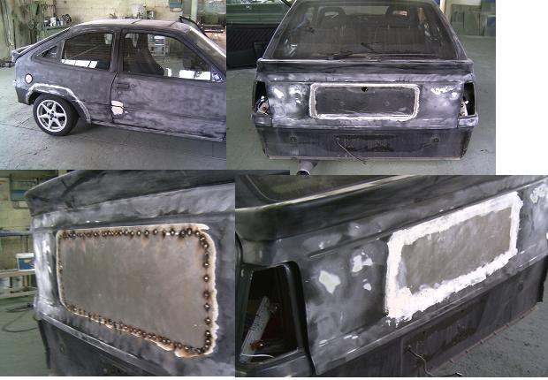

    Also, hat ein bisschen gedauert, aber mittlerweile bin ich in Sachen Karosseriearbeiten ganz gut dabei und wollte mal ein paar Bilder posten, wie der momentane Zwischenstand ist. Heute wurde die Kennzeichenmulde zugeschweisst, verzinnt & anschließend verspachtelt. Morgen ist der linke & rechte Radlauf (hinten) an der Reihe.

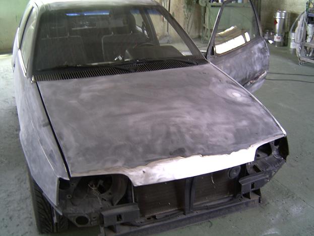

    Hier mal ein Gesamtbild:
    Bitte um Kommentare!!!
    MFG Dennis
    Hmm also wenn du schon so nen programm hast kannst die Türschlößer doch eigentlich auch zumachen oder nicht?

    Ja ich hatte auch schon mal dran gedacht, aber dann müsste ich dort dann auch wiedér mit Stellmotoren rumbasteln. Kollege von mir hat das an seinem Golf II und andauernd Theater damit. Evtl. lass ich die Türen nochmal nachträglich bearbeiten.
    Es ist so, der Typ der das macht ist ein Bekannter meiner Eltern und der macht das fürn Kasten Bier, weil er meinen Erzeugern noch nen Gefallen schuldet. Der ist selbständig und hat da neben meinem Kadett auch noch ne Menge anderer Sachen zu tun. Er lackiert den Wagen auch bei sich in der Lackierkabine mit Pistole. Hab schon ein paar seiner "Lackierereien" gesehen und bin echt begeistert!! :tongue:
    Will da jetzt nicht mit noch son paar Schweissarbeiten um die Ecke kommen. ;)
    Hab das aber schon geklärt, dass er meine Zender Lippe nachträglich lackt... 8)
    Hier noch mal von vorne:

    Ne die Mulde wurde vorher rausgetrennt. Hab davon leider kein Bild gemacht. Mein Kollege mit dem Golf hat das so gemacht, dass die Mulde drin geblieben ist, und durch ein paar gebohrte Löcher dann Hohlraumkonservierung rein gekommen ist. Er hat bis jetzt keine Probleme.
    Wie gehst Du denn bei sowas vor?
