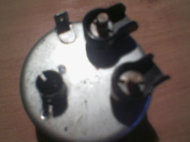

    @cobra sry du hast natürlich recht weiss auch net was ich da geschrieben hatte meinte eigentlich B+ an das ankommende kabel und L1 an das kabel was davon weggeht also vom verbraucher!!!!

    Also,
    ein amperemeter ist da um strom zu messen.
    und zwar in einer Serienschaltung.
    Um die Messung möglichst nicht zu beeinflussen hat ein Amperemeter einen sehr sehr geringen Innenwiederstand. Wenn du jetzt hergehts und das ampermeter direkt auf die masse und an die 12v hängst passiert damit das gleiche wie mit der Glühlampe meines Vorredners. :D Nur die Lebensdauer von ner Glühbirne ist deutlich höher.:D

  • #17
    Das ist schon klar nur wenn ich das zwischen + und - hänge, dann messe ich die Spannung U in Volt, da es sich dann um eine Paralelschaltung handelt. Ich möchte aber mit dem Amperemeter die Stromstärke I in Ampere messen und das geht nur wenn ich das Teil in Reihe schalte also nicht an + und - klemme sonern nur an eine Leitung. (s. Schaltplan den ich gepostet habe!)

    Serienschaltung = Reihenschaltung
    und wenn du ein Amperemeter (ohne Verbraucher in Reihe) anschließt, dann hast du nen safitgen Kurzschluss weill die Teile einen sehr geringen Innenwiederstand haben. Wenn ein Amperemeter angeschlossen wird MU? immer ein Verbraucher mit im Spiel sein!

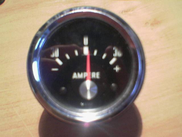

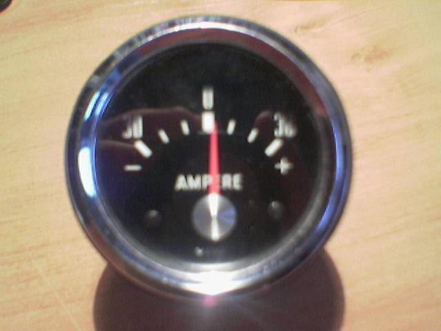

  • #19
    Also ich habe meins bei Ebay gekauft und habe es in der Mittelkonsole aber noch nicht angeschlossen, da ich meine Mittelkonsole wieder umbauen werde. hier schon mal ein Bild von Instrument und wenn alles fertig ist, dann schick ich noch mal ein Foto.
    Bis dahin viel Spass beim anschließen von REIHENSCHALTUNGEN;-)
