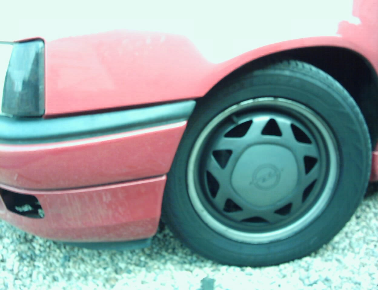

#6 Hab bei mir vorne die halterungen von der originalen Stossi an die GSI laminiert. hinten hab ich die Stossstange erst ma anpassen müssen, d.h. oben an den Ecken n kleines Dreieck ausschneiden, die Stange warmmachen und bissl enger biegen, und dann wieder zu laminieren. dann kannste die hintere normal mit Blechklammern und nem Vorher gebohrten loch in der Karosse einfach seitleich anschrauben. hinten quer hab ich ne Eigenbauhalterung. Musste improvisieren.
Viel Glück!! -
#8 Kabelbinder uuuuuuuuuuuuuuuuuh
das is doch nix, ich hab mir z.b. in die mattig front die original halter gemacht, ist besser als das originalzeug und das würd ich dir auch empfehlen. is vieleicht n bischen arbeit aber es passt.
ich weis garnicht ist an der astra front ned auch so schiebe teile dran? haste das schonmal versucht?
