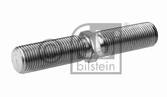

    Im MikroFiche und im EPC gibt es zu den Einstellbolzen für die Spurstangen nur die Info, daß es sich dabei um ein M16-Gewinde handelt. Die Steigung ist da leider nicht weiter aufgeführt.
    Hab ich selbst auch noch nie gemessen.
    Hier mal ein Bild vom Einstellbolzen, vielleicht kann ja jemand auf Schlag sagen, um welche Steigung es sich dabei handelt.
