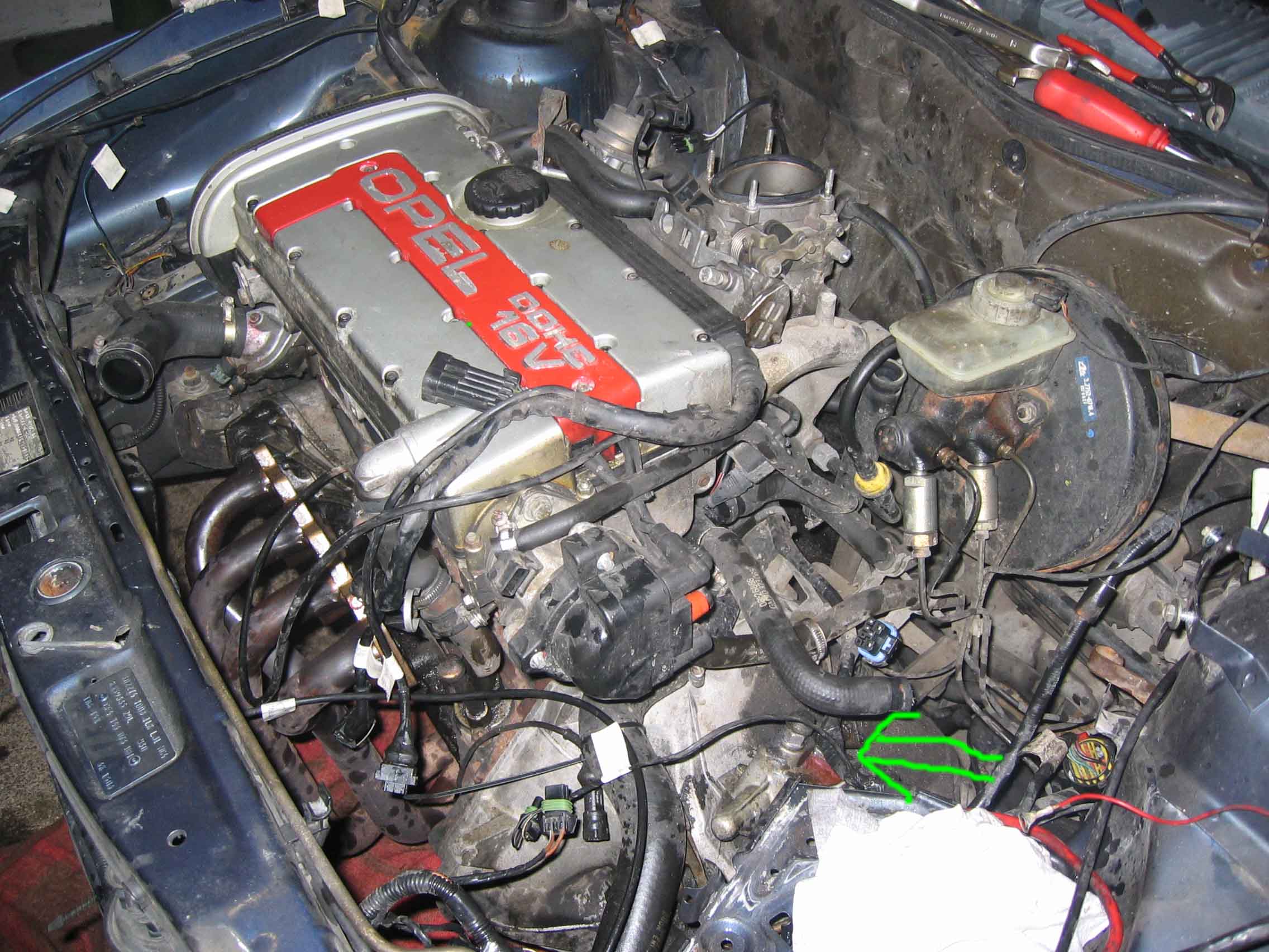

    MartinGSI hier mal nen bild wo es steht aber chris18c20ne hat recht ist nen f16
