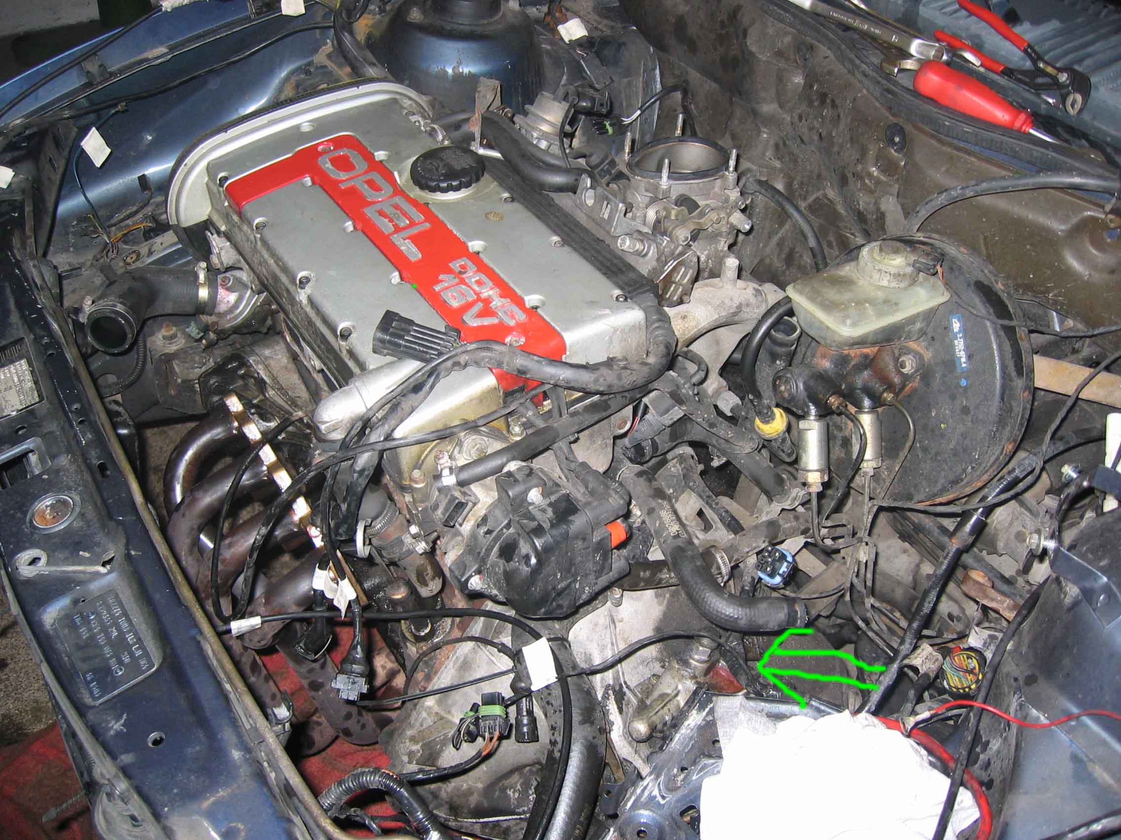

MartinGSI hier mal nen bild wo es steht aber chris18c20ne hat recht ist nen f16 -
#13 der c20ne hat im kadett immer ein f16 verbaut also past die kurze welle!
