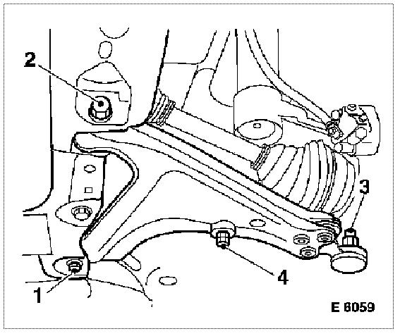

    Sitzen die Querlenkerbuchsen richtig, die müssen ja in einer gewissen Position sitzen, da sind Pfeile drauf.

    Die querlenker hatte ich bei Opel, weil ich selber keine Zeit hatte, die sind richtig drinne. Radlager hat ein quasi Bekannter gemacht, aber auch alles korrekt.
