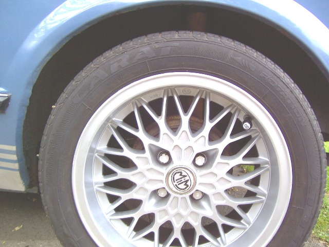

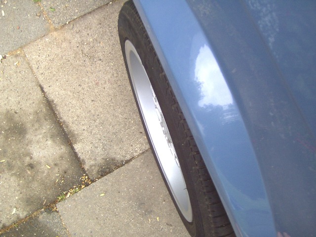

Hallo, da ich nun doch endlich einmal meine neuen Felgen fahren will und ich das Geld für neue Reifen, Gutachten (falls einer eins rumliegen hat oder ne idee, wo ich eins bekomme, immer her damit..) und Eintragung zusammenhabe, wollte ich einmal wissen, ob die so ohne Probleme eingetragen bekomme.
Die Felgen haben die Dimensoin 7x15 et25 und mein Kadett ist 60mm tiefer. Der Abstand der Reifenlauffläche zu den hinteren Radläufen beträgt ca. 5cm und reifen Radlauf schließen bündig ab. Muss ich daher die Kanten noch umlegen, oder kann ich alles so belassen wie es ist.
Hier mal ein Bild:
Kanten anlegen/ umlegen?!

#8 So, da mein Gutachten Krimi noch läuft, habe ich mir jetzt erst einmal neue Reifen (Nankang NS2 Ultra Sport) besorgt und die gleich aufziehen lassen. Dann habe ich die Felgen erneut einmal rangeschraubt und habe den Kofferraum mit den vier Stahlsportfelgen, zwei vollen Kisten Bier und meiner selbst belastet. Dazu habe ich vorne links den Wagenheber so hochgeschraubt, dass ich eine stehende Zigarettenschachtel unter den Reifen legen konnte. Hinten rechts ist mein guter Kalle dann ziemlich tief in die Knie gegangen und ich hatte ungefähr einen halben Zentimeter bis Zentimeter Platz zwischen Radlauf und Reifen, ohne dass der Radlauf gebördelt ist. Da gleichzeitig die hinteren Serien- Federwegsbegrenzer oben am Dom anlagen und da nix mehr mit weiter einfedern war, würde ich einmal vermuten, dass ich meine Radläufe doch nicht bördeln lassen muss, oder? Hinzu kommt noch, dass ich mir jetzt längere Federwegsbegrenzer angeschafft habe, somit habe ich eigentlich doch noch etwas mehr Platz zwischen Karosse und Reifen beim einfedern, oder? Vielleicht überzeugt das ja den TÜV, ...
