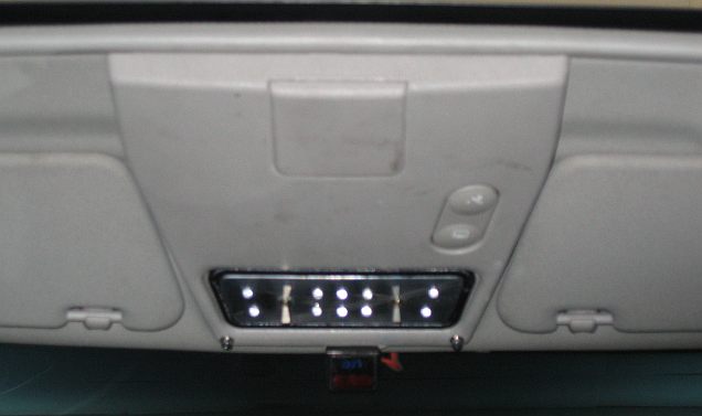

    sodale,erster teil war ein elektrisches schiebedach,denn mit der strebe an der a-säule hätte ich das nicht mehr auf und zukurbeln können.
    drin ist es,angeschlossen auch und es funktioniert einwandfrei!
    nur noch saubermachen und demnächst noch ein 2ter schalter in den mitteltunnel,evtl. noch die verkleidung beledern....
