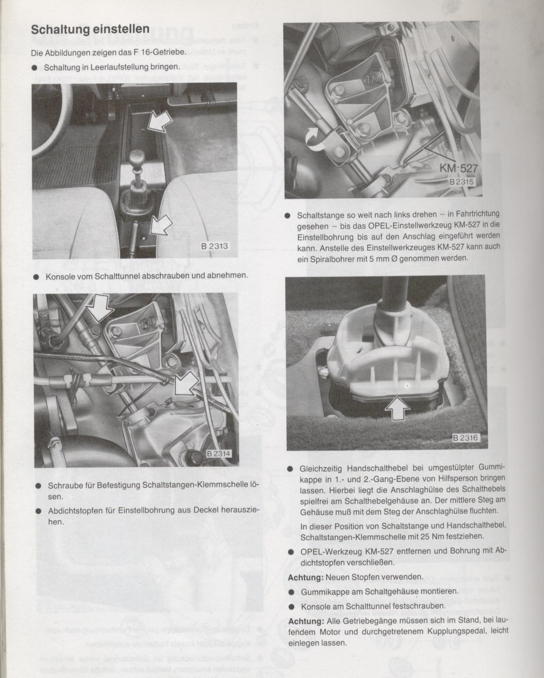

    Naja viel erkenn isch nit grad aber ungefähr so hab ichs mir Vorgestellt dankwe Neo :)

    Oh Gott jetzt kommt das "Schatz" schon ins Spiel, da stimmt doch nicht :D
    Ich kann bei mir alles gut erkennen, wer es nicht erkennt kann mir gern ne PN zukommen lassen dem schick ich das per Mail zu.

    Wie jetzt ?? jeder andere bekommt den Service und was nun mit mir ;) nee is schon gut ich kenns ja und brauchs eh net mehr vieleicht saß ich auch nur zu weit weg vom bildschirm.

    so, die Schaltung wurde mit Bohrer neu eingestellt, Problem war nicht beseitigt! Auch nicht nach dem dritten Versuch!!!
    Jetzt "fehlt" mir allerdings der zweite Gang ?( Wenn ich im zweiten schalte, wäre es, als ob ich den Leerlauf eingelegt hätte!!! Da passiert garnix!!!
    Sind dann die Synchronringe hinüber oder doch mehr kaputt? Ist es ein großer Aufwand die Ringe zu wechseln, wird Spezialwerkzeug benötigt???
