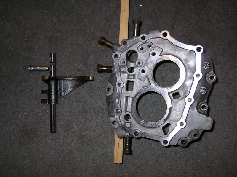

    Die Gangarritierung soll dafür sorgen daß der eingelegte Gang auch drin bleibt. Laut meiner Werkstatt kann es passieren, daß diese Zapfen mal auslutschen, kann bei dir der Fall sein muß aber nicht. Vielleicht ist bei dir ja wirklich das ganze Synchronringzeug vom 2. hinüber. Hab da mal was zusammengesteckt - der Zapfen rutscht beim Gangeinlegen in eine Kerbe von der Schaltstange - ich hoff man erkennts einigermaßen :

    Das ist so wie Martin schon sagte: Im Lagerschild des Getriebes sitzen so kleine Stift und Kugeln, die beim Schalten in die Schaltwelle (das Teil mit der "Klaue") einrasten und damit diese festsetzen, daß der Gang nicht rausspringen kann, d.h die Schaltwelle kann nicht von allein aus der Position gebracht werden, in die Du sie durch den Schaltvorgang gebracht hast.
    Da Du jetzt aber geschrieben hast, daß Du den 2.Gang zwar einlegen kannst, aber keinen Vortrieb hast, wenn Du die Kupplung losläßt, liegt der Fehler wohl woanders.
    Ich könnte mir vorstellen, daß etwas mit der Schaltklaue nicht in Ordnung ist.
    Das Schaltgestänge in der Schaltglocke (oben auf dem Getriebe) greift zwischen diese beiden Zapfen (auf dem Bild rot eingekreist) der Schaltwellen.
    Dadurch, daß man den Schalthebel vor und zurück bewegt, schiebt man die Schaltwelle (und damit auch die Schaltklaue) nach rechts oder links, so werden die Gänge eingelegt.
    Bei einem 5-Gg-Getriebe hast Du 3 solcher abgebildeten Schaltwellen.
    Eine für Gang 1+2
    Eine für Gang 3-4
    und eine für Gang 5
    Die Zapfen der 3 Schaltwellen (wo das Schaltgestänge reingreift) liegen übereinander, d.h. in 3 Ebenen.
    Leerlauf:
    Alle 3 "Zapfen-Ebenen" fluchten (liegen genau übereinander)
    Das Schaltgestänge sitzt in der mittleren Ebene
    Zum Einlegen des 1. oder 2. Ganges drückt man den Schalthebel ja nach links und wechselt damit die "Zapfen-Ebene" (ich weiß jetzt aus dem Kopf nicht genau, ob in die erste oder dritte Ebene) und durch vor- und zurück Bewegen des Schalthebels schiebt man eben diese Schaltwelle nach recht oder links.
    Zum Einlegen von Gang 3 und 4 bewegt man durch vor- und zurück-Bewegen des Schalthebels die Schaltwelle der mittleren "Zapfen-Ebene" nach recht oder links
    und beim Einlegen des 5 Ganges drückt man ja den Schalthebel nach rechts, wechselt damit in die nächste "Zapfen-Ebene" und kann diese Schaltwelle nach rechts oder links bewegen ( hier allerdings nur in eine Richtung, da diese Ebene ja nur einen Gang hat)
    So wie Du Dein Problem beschrieben hast, kann ich mir jetzt eigentlich nur vorstellen, daß ein Zapfen der "Zapfen-Ebene" für Gang 1 und 2, einen Defekt hat (abgenutzt oder vielleicht sogar abgebrochen).
    Die entsprechende Schaltwelle läßt sich ja bewegen, Du kannst ja den 1. Gang einlegen und hast dort ja auch Vortrieb, nur wenn Du den 2. Gang einlegst/einlegen willst, bewegt sich ja nach Deinen Aussagen das Schaltgestänge ganz normal, nur zeigt diese Bewegung keine Wirkung im Getriebe (0 Vortrieb wie Leerlauf)
    Bau mal die Schaltglocke vom Getriebe ab (im Leerlauf-Stellung) und guck mal, wie diese Zapfen (der rot eingekreiste Bereich) aussieht.
