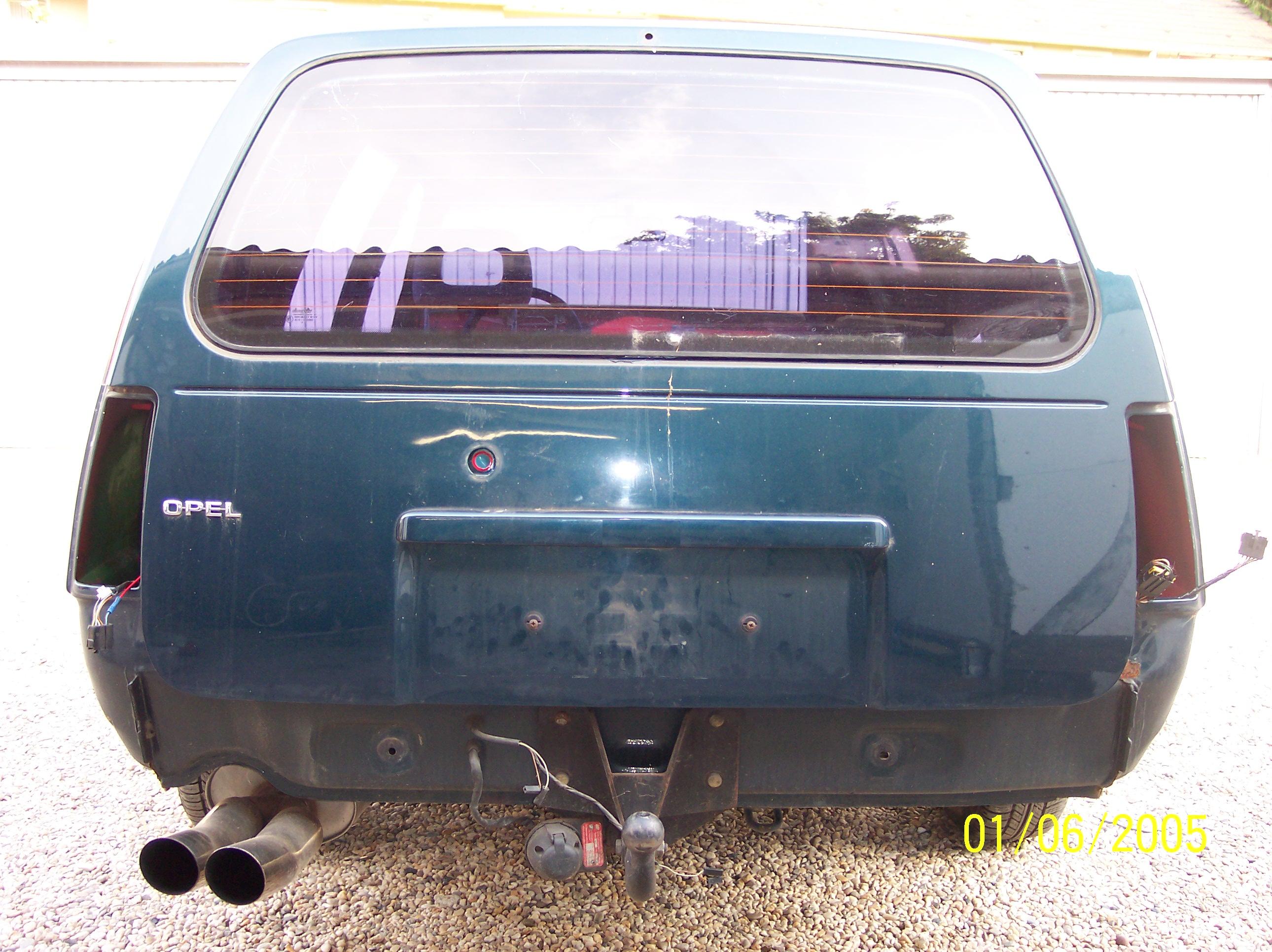

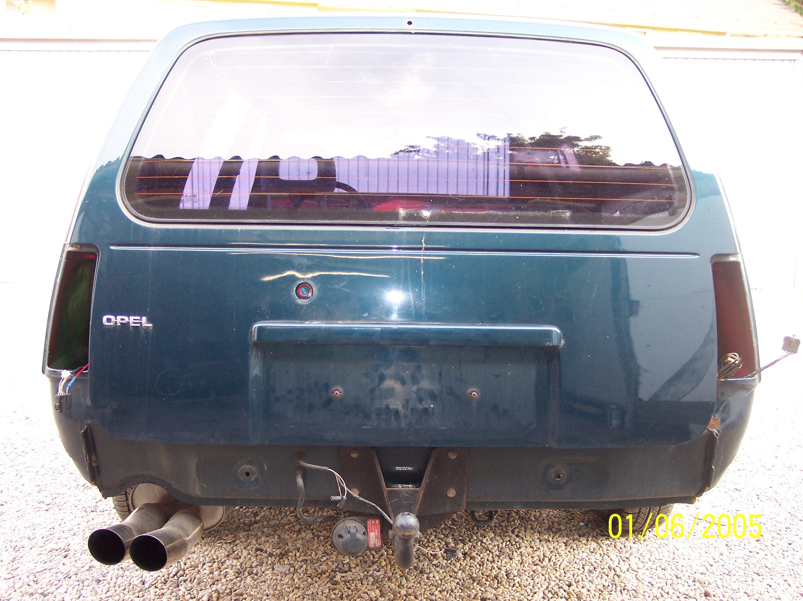

#6 Jop wie Stance sagt soll nicht neu gelackt werden. Soll aber was anders sein da hinten
Geöffnet wird per Stellmotor muss ich nur nochmal wechseln der Motor jetzt ist leider Kaputt ...

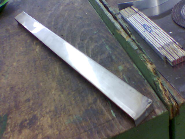

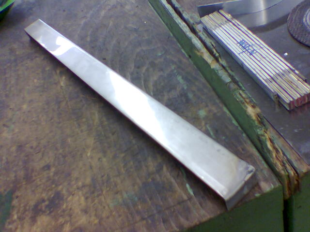

Aber das ist nicht das Thema das geht ja fix.Brauch halt echt nur ne glatte Leiste hab ich aber noch nicht gesehen. Deshalb frag ich ob es das überhaupt gibt. Sonst mal mit Edelstahl gucken was geht und Polieren
#8 das loch in der heckklappe braucht man eigentlich nicht unbedingt zu machen. ich hab bei mir auch nur das schloß raus und mit nem kleinen streifen dichtband zugepabbt, das sieht man wenn man sich runterbeugt noch hellblau durchs loch, ist seit 3 jahren drin, und hat noch nie irgendwer gesehen.... vorausgesetzt ist, dass die aussparung in der griffleiste zugemacht wird. das hab ich bei mir schon 3 mal gemacht:
1. nen streifen blech dahinter genietet, und verspachtelt, ist nach 2 wochen gerissen.
2. mit gfk zugemacht und verspachtelt, nach 3 wochen gerissen
3. die gesamte leiste mit gfk vollgepackt bis das ding massiv war (die nummernschildbeleuchtung is da drin, da bot sich das an.) hält bisher. sieht man von außen nicht wenn man nicht reingreift.is aber keine tolle lösung. hier im forum hat mal jemand das angebot gemacht leisten ohne mulde spritzen zu lassen, wenn genug interessenten zusammen kommen. damals hatte ich keine kohle, im mom würde ich darüber nachdenken, wenns nich zu teuer wird.
