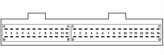

    Hab immer noch das Problem das ich die Leitung vom Einspritzsignal an meinem Stecker vom MSTG anschliessen muß wo ich garkein Kabel habe.
    Denn der Pin A2 ist bei mir frei :(
    C16NZ = Pin A2 Schwarz/Braun
    Hilfe ?(
    Einfach Pin reinmachen oder was???

    also leute da ich am MSTRG an Pin A2 kein Schwarz/Braunes Kabel hab hab ich jetzt einfach mal ein Kabel lose in den Pin geschoben und siehe da plötzlich funzt die Restanzeige vom Tank und die Verbrauchsanzeige :D
    Geil Geil
    Ich find das MID einfach nur spitze.
    Also mein Problem is behoben auser das mit den 3 Gebern die an masse sollen da werd ich aber nochmal nachgucken.
    Danke danke an allen die mir geholfen haben den massefehler krieg ich schon alleine hin ;)

    hat auf anhieb geklappt, mstrg pin war A2.
