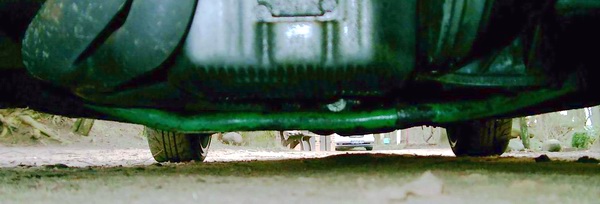

Da gibts eigentlich nur einen unterschied...QualitätWelche Marke sollte denn gut sein? Meine ehemals rote Stahlstrebe verformte sich leider immer recht schnell. Die neue mit den Flügel hat keinerlei Markenzeichen drauf, macht aber einen robusterren Eindruck und ist richtig dick Kunstoffbeschichtet. Will mal sehen ob ich sie noch etwas verstärken kann, ein Unterfahrschutz soll ja auch noch drunter.

aber wenn Du mit Vollem fahrzeug und richtig schmackes ne ordentliche kante mitnimmst ist das kein Wunder das es knallt und da auch mal was Krumm wird also nicht zu Tief fahren.Eigentlich ist der Wagen gar nich sooo tief und ne sonderlich große Kannte mit viel Schwung brauchte ich auch nicht, da langten auch mal überstehende Güllideckel oder andere blöde Hübbel.
Hab jetzt die neue Strebe mit Flügeln drunter, paßte alles ganz gut, zwischen Krümmer und Strebe sind auch ca. 1- 2 cm Luft, aber beim Fahren hört es sich manchmal so an als ob der Kümmer doch gegen kommt.
